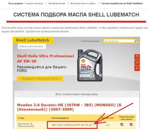

16 мая 20179 г @STVI, вот вариант компьютерного подбора http://liquimoly.ru/podbor.html http://www.oil-club.ru/forum/topic/10974-liqui-moly-leichtlauf-special-f-5w-30/ . . http://www.shell.com.ru/motorists/oils-lubricants/lubematch.html#iframe=L3J1L3J1L2VxdWlwbWVudC9jYXJzL2ZvcmQvbW9uZGVvXzJfMF9kdXJhdGVjX2hlXzEwN2t3X2liNV9tb25kZW9fRUZ0OFBlOE9B http://www.oil-club.ru/forum/topic/14950-shell-helix-ultra-professional-af-5w-30-a5b5-ford-wss-m2c913-c-wss-m2c913-d-jaguar-land-rover-stjlr035003/ . . ваши допуски ===-ACEA: A5/B5-Jaguar / Land Rover: STJLR.03.5003-Ford: WSS-M2C913-DСоответствие:-Fiat: 9.55535-G1-Ford: WSS-M2C913-A/WSS-M2C913-B/WSS-M2C913-C === • ACEA A5/B5 • Ford WSS-M2C913-C & WSS-M2C913-D • Jaguar Land Rover STJLR.03.5003 . поэтому лить A3/B4 я-бы не стал Изменено 16 мая 20179 г пользователем Digital Ray
16 мая 20179 г Автор @STVI, вот вариант компьютерного подбора http://liquimoly.ru/podbor.html 5268451320.jpg . . http://www.shell.com.ru/motorists/oils-lubricants/lubematch.html#iframe=L3J1L3J1L2VxdWlwbWVudC9jYXJzL2ZvcmQvbW9uZGVvXzJfMF9kdXJhdGVjX2hlXzEwN2t3X2liNV9tb25kZW9fRUZ0OFBlOE9B 5268451321.jpg Да, спасибо, смотрел. Дело в том, что Special Tec F сложно найти, мне посоветовали TOP TEC 4600, сказали, что ничем не хуже. Но можно ли его лить? Допуски не совпадают)
