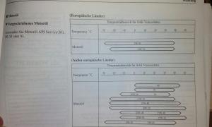

Здравствуйте глубокоуважаемые форумчане! С момента регистрации на сайте, уже давно курю форум, много чего изучил, но вопрос для меня остался открытым. Хочу услышать компетентное мнение для моей любимой машины. Машину очень люблю, хочу лучшее масло, которое посоветуете. Машина мазда мх5 кузов NB 2002 г. в. 4 года уже льется идемитсу зепро рейсинг 5/40, всё стоковое.  Но глянул в немецкую книгу сервисную, лежавшую в бардачке и снова появилось желание найти лучшее, так как машина используется как вторая, продавать не собираюсь. Правильно ли лью? Вязкость такая не указана в книге...  Посоветуйте то, которое лучше всего подходит моему мотору B6 по допускам. Далее по регламенту:
1) Мазда мх5 миата 2002 г.в., левый руль
2) Двигатель B6 бензиновый рядный 4 цилиндра
3) Масло входит 3,4 литра
4) город Тюмень, эксплуатация с мая по октябрь (-2 до +38)
5) 70% город, 30% трасса
6) Менять 5-7 т. км.
7) Катализатор есть, но евро 5 не требует
8) Доступность масел для меня не проблема, машина летняя, масло может быть заказано хоть из Австралии прямиком, если не подделка и лучшее
9) рекомендации манула: приложил фото из книги
М1 HM - масло для машин с пробегом 100 тыс.км.+, содержит РАО, хорошо моет двигатель от отложений.

маздовское моторное масло  заливать со степенью вязкости — 5W30.

Я бы лил 5W-30 и менял через 5000км. Любишь? Докажи! :)
5W-30 API SN ILSAC GF-5
Аmsoil Signature Series Synthetic 5W-30 ПАО синтетика + эстеры, очень качественно и точно мешают масла.
Idemitsu Zepro Touring 5W-30 - простой гражданский гидрокрекинг - лучше по сальникам прокладкам чем ПАО, Idemitsu - японское качество.
Mobil1 x1 5W-30 - Масло передовое на салицилатах магния, что дает мало зольности. На алкилированных нафталинах - полярные свойства, противоизносные итд.
Petro-Canada Supreme Synthetic 5W-30 API SN - простой гидрокрекинг но качественный цена качество (то же самое что Idemitsu может подешевле будет)
Pennzoil Ultra Platinum Full Synthetic 5W-30 API SN - опять передовое масло со своими технологиями, базовое масло синтезировано из газа ПЕДю
Все по сути тебе больше ничего ни не нужно :) Лить любое из них, можно круглый год Тюмень все равно уже не та по морозам, этих масел хватит. (если выберешь Amsoil или Pennzoil то тем более).
