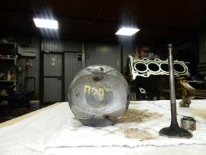

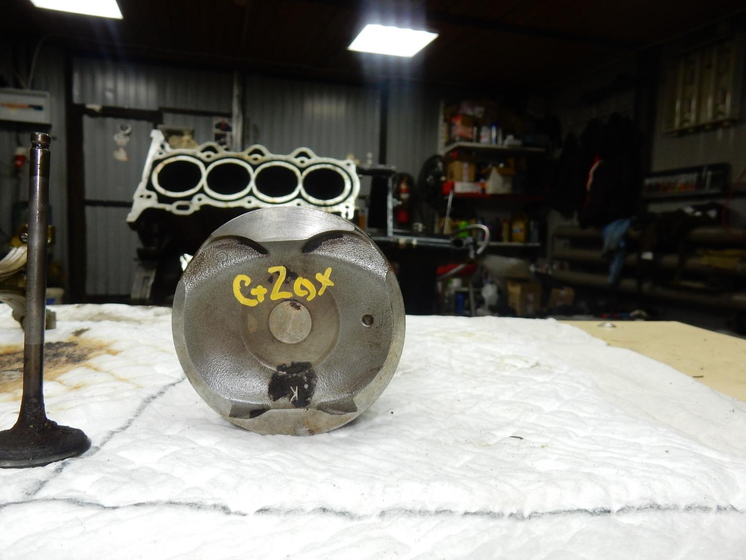

Популярное сообщение Белковод 1 192 Опубликовано: 4 апреля 2017 Популярное сообщение Поделиться Опубликовано: 4 апреля 2017 (изменено) Всем категорический привет из Якутска. Данную статью (отчет) пишу для уважаемого ойл клаба :) Итак, мы подготовили и провели третью часть испытаний раскоксовок. Данное испытание долго готовилось по причине отсутствия препаратов ( нужно собрать минимум 3 кандидата) и плюс необходимо выклянчить у ребят мотор на опыты. Плюс нужно время, все подготовить и сделать. И вот, звезды сошлись. В этот раз мы испытывали из новеньких средств отечественную Про Терру,100, нашумевший ICC300 от Cangaroo и случайно купленный мной VeruLube Вообще VeruLube выпускает 3 продукта для борьбы с коксом. 2 из них мы пробовали и в этот раз решил купить третий, ранее не изведанный препарат. Для новичков, читающих данную статейку озвучу свое мнение по раскоксовкам. Это препараты предназначенные для очистки поршней от нагара. Главная их миссия - почистить канавки в поршнях от углеродистых отложений. Препараты бывают разные по степени воздействия на кокс, по разному они воздействуют на алюминий, резинку и краску. Вот по этим критериям мы и проверяем препараты. Берем 4 поршня, прогреваем блок двигателя нагревателем до температуры около 70С и заливаем препараты. Потом смотрим кто как справился. Для качественного препарата вполне достаточно 3х часов чтобы очистить средне закоксованный поршень на ИСПРАВНОМ автомобиле. Плюс степень воздействия, агрессивность препарата так же легче оценивать на коротких временных отрезках. Поэтому друзья мы в этот раз немного изменили привычную всем методику. Напомню, раньше мы всегда давали препарату поработать не менее 12 часов. Ну да ладно... Перейдем к тесту. Итак Мы прогрели мотор и.... вытащили поршни. Уж больно хотелось оценить их состояние. Считаю это нашей ошибкой. За время установки поршней обратно мотор малость остыл. В следующий раз мы будем доставать поршни ДО прогрева. Смотрите сами Слева на право 4 цилиндр - достался Про Терре. 3 цилиндр VeruLube 2 цилиндр достался ICC300 и первый - Gzox. Плюс мы провели тест на клапанах. Как показала практика - нагар на ВПУСКНЫХ клапанах очень похож по структуре на нагар, который присутствует на поршнях. Но по причине слабой координации Алексей вытащил один клапан, который мы подготовили для опытов. Поэтому мы сравнили только три новых препарата. Гзокс мы не включили в клапанный тест. Причина - и так понятно, что Гзокс хорош. Смотрите состояние клапанов ДО. Нагар на них примерно одинаков. Далее мы погрузили клапана в состав и оставили на час Посмотрите как потемнели составы. косвенно это говорит от ох эффективности. Кроме этого. Мы провели сравнение пенообразования у Gzox и ICC300. Тут Гзокс был на голову выше претендента. Этот момент есть на видео. Ну а далее мы вскрыли мотор. Отмечу, что мы несколько раз подливали состав VeruLube, т.к он просто убегал сквозь кольца. Поэтому мы три раза его обновляли. Слева на право... Gzox /ICC300 /VeruLube/ Про Терра 100 после обдувки воздухом. Далее я достал поршни и протер их тряпочкой. Увы парни, в этот раз мотор попался с не забитыми поршнями и все каналы в поршнях были открыты. Обращаю внимание на это, т.к ни одна раскоксовка (Митсубиси Шума/Гзокс/и прочие) не справилась с их очисткой даже после 12 часов воздействия. Поэтому я испытываю скепсис и считаю эти средства профилактикой. Итак смотрим поршни... Gzox ICC300 VeruLube Про Терра 100 Что касается клапанного теста Выводы.. ICC300 - отличная альтернатива Gzox. Мне показалась малость послабее, но незначительно. Однозначно стоит своих денег до копейки. VeruLube - параша. Неудачный продукт который портит репутацию конторы. Про Терра 100 - очень неплохо чистит, но агрессивен к алюминию. Нужно это учитывать, особенно при работе с новыми моторами. Фильм про опыты Кстати если кому понравилась Про Терра 100. Оставлю координаты создателя этого препарата. По вопросам приобретения ПроТерра 100 Антинагар пишите на ivanych1970@(Яндекс.ру) или по телефону 8-919-3888-275 (МТС,Viber,WhatsApp) г.Екатеринбург. Вот... Ну и для затравки Это наша разработка.... Скоро представим широкой публике :) Изменено 5 апреля 2017 пользователем torcon 18 Ссылка на сообщение
