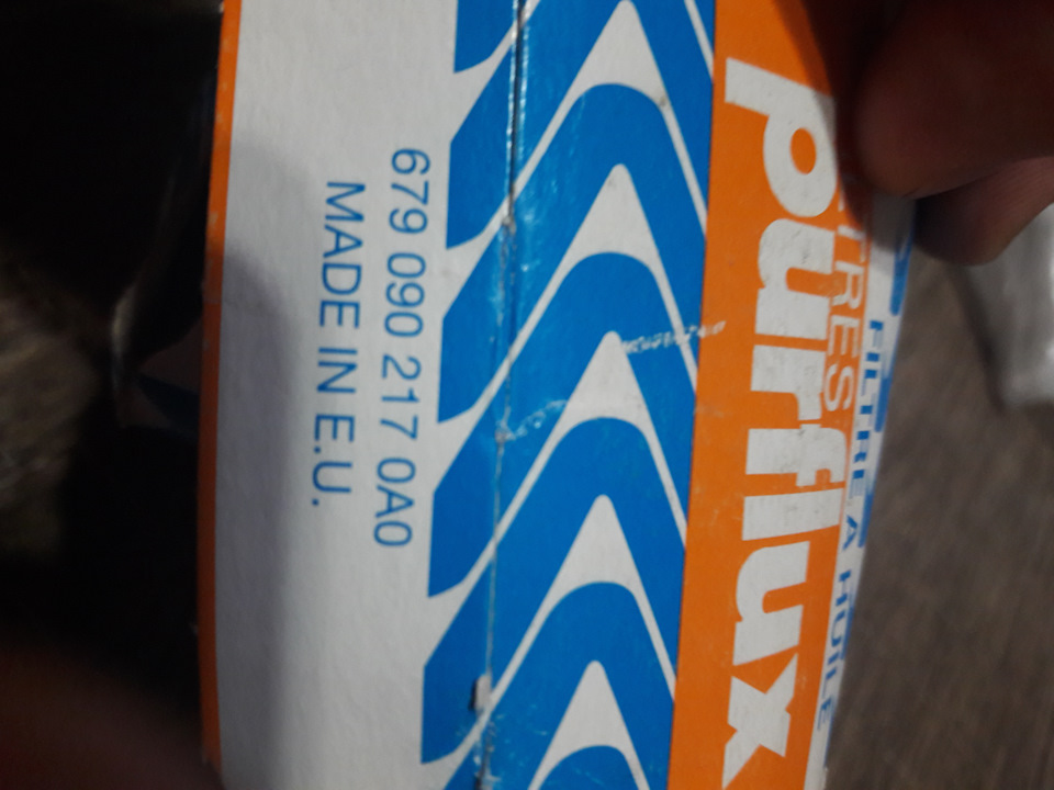

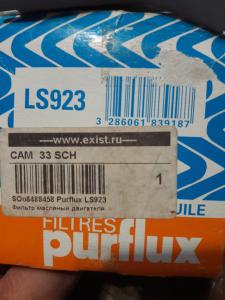

Выше писал, что забрал смемекса ls923-й. Не с него.перепутал. с екзиста. Фото ниже. Как думаете.оригинал? Вроде признаков подделки не обнаружил.краска не стирается.четко пропечатан текст на корпусе . Укладка бумаги шевроном. Только потрепана тара была сильно и дата похоже 12-й год. 220 р цена вышла.

Нормальный фильтр. Только на складе лежал долго. А так вполне себе.

Но клапан не силиконовый, а значит он хуже, чем ls932?
@Mneznakomec,
Это как бы два разных фильтра для разных автомобилей.
@Mneznakomec,
Судя по он лайн каталогу на purflux.com - разница между 923 и 932-м только в высоте. 923 - 85 мм. 932-й - 54 мм. Ну и получается что 923 не силиконовый обр клапан. А 932 - силиконовый. все остальное одинаковое.и размеры и давление открытия перепускного клапана и укладка фильтрбумаги шевроном и резьба и все остальное.. .
Прям интересно.почему на 923-й не поставили силиконовый обр клапан?

Отправил эти фото на claims@sogefigroup.com с вопросом на англ языке - оригинал или нет.хотя бы по внешним признакам. Получу ответ от них - выложу тут.

Да. Фильтр оригинал сказали по внешним признакам

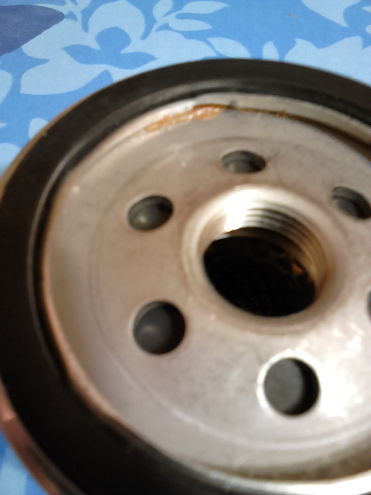

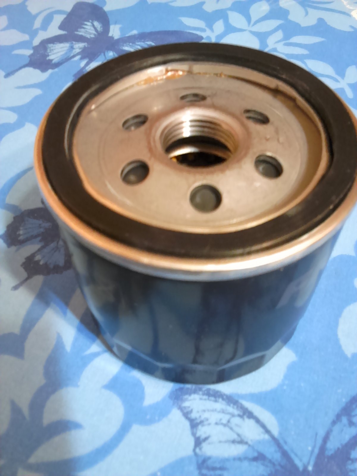

Добрый день! Приобрел масляный фильтр FRAM PH10044.  При внимательном рассмотрении увидел потеки клея-герметика на фильтре.
Можно ли фильтр с таким дефектом устанавливать на автомобиль или такой фильтр считается товаром ненадлежащего качества и подлежит замене?

Это не потеки. Особенность технологического процесса, на работу фильтра  не влияют, но выглядит не очень красиво. согласен.
