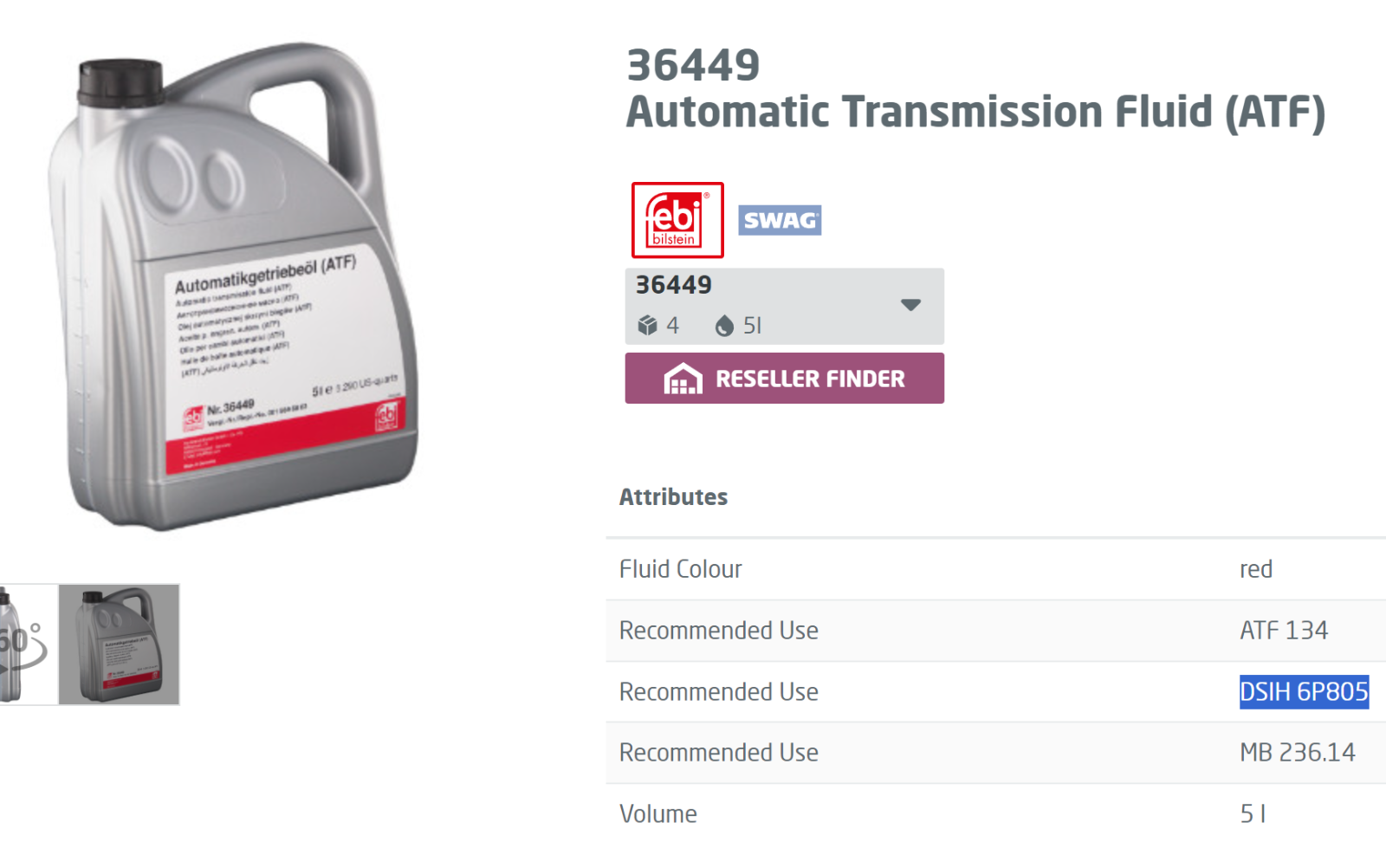

у Febi 36449 очень удачное масло получилось, лучшее в 6-ступку на сегодняшний день. На офсайте есть конкретная рекомендация на наш коробас
