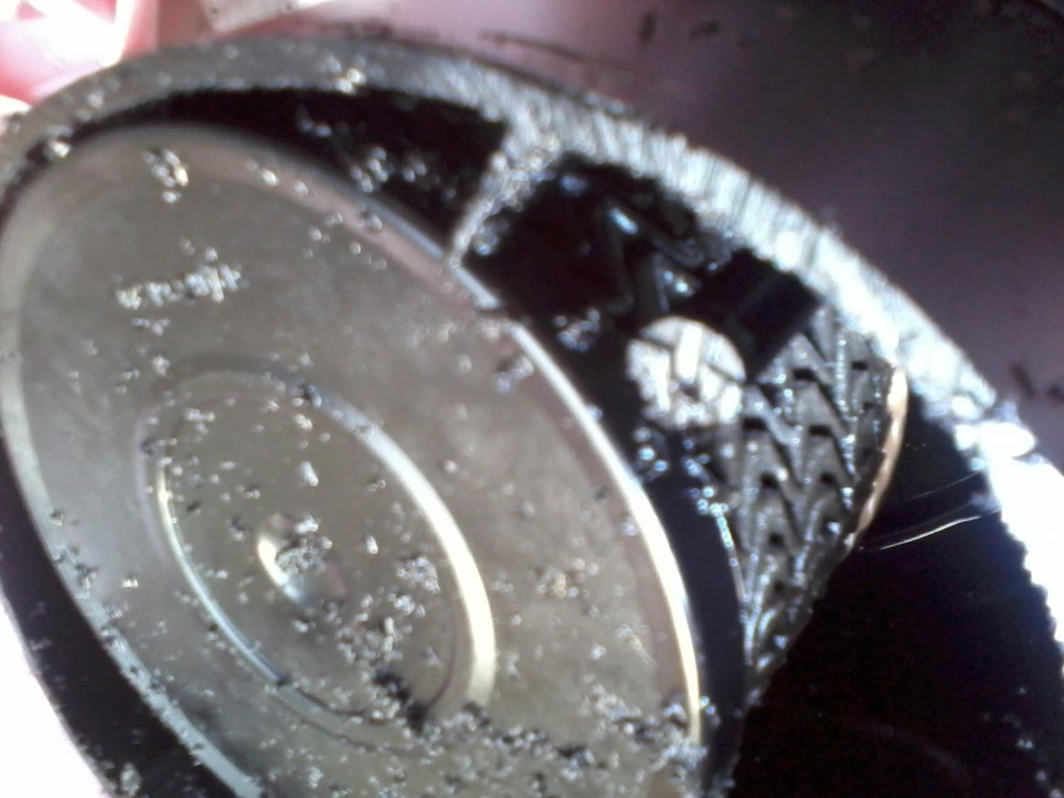

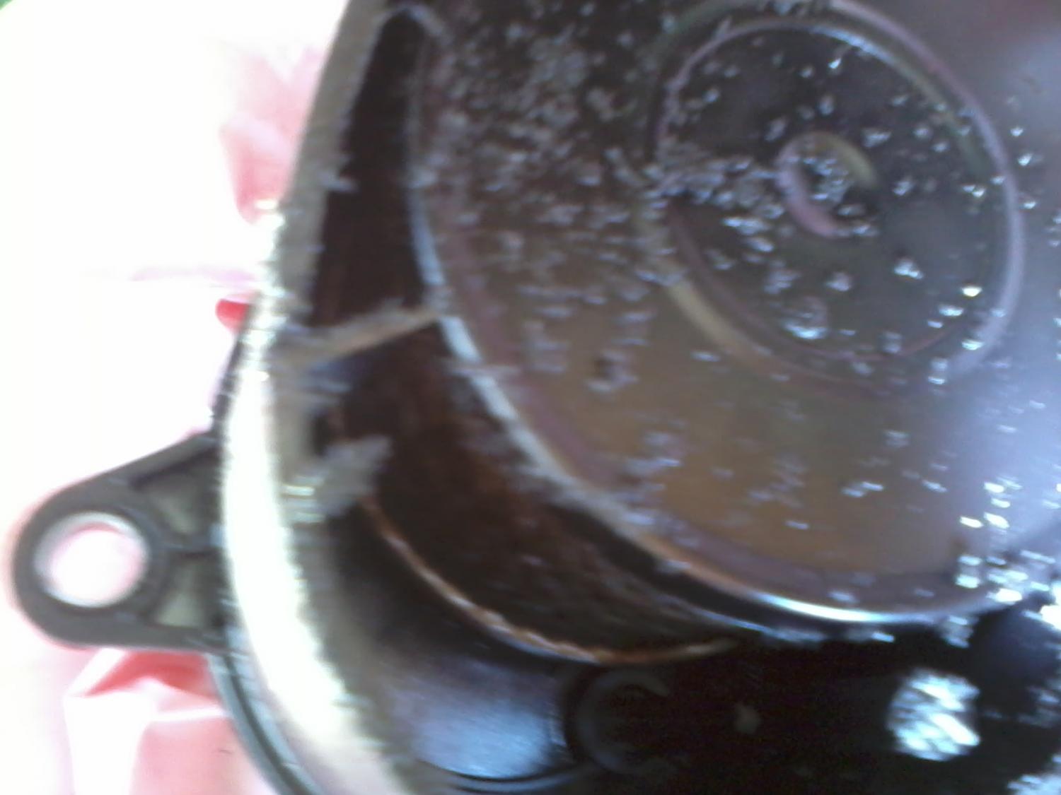

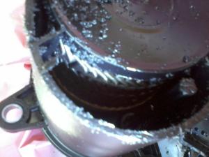

Распилил после ТО Топливный фильтр Purflux  FCS604 (LR001313) проехал 25 тыс. км:
Пробег на дизеле:
-Танеко 75%
-Лукойл 15%
-Белоруснефть 10%
Фильтр впаян, поэтому м.б. не все видно(извиняйте). Никакой слизи, грязи внутри фильтра нет.
Есть небольшие точки черные на корпусе (м.б., я так понимаю это мазутные фракции?!?).
Авто специалист, который осмотрел много фильтров сказал, что "обычный" нормальный фильтр.
