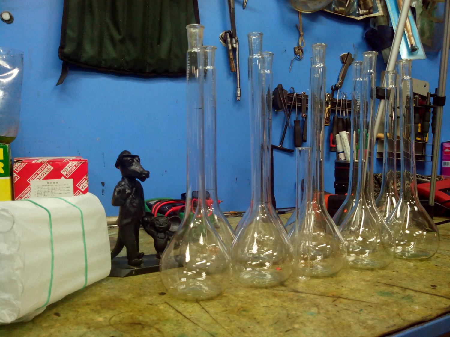

Выбирайте 4 "нулевки" на свой вкус и цвет, которые участвовали в данном тесте и мы прогоним их через нашу установку с шариками + сравним поведение масла в широкой таре ;)
Результаты сравним и вместе будем думать...post-8832-0-52216300-1483537790_thumb.jpg
