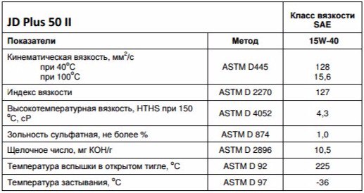

Добрый день , имеется доступ к маслу:  JD Plus 50 II 15w40 .
Спецификации :
API: CJ-4, CI-4 Plus, CI-4, CH-4, CG-4, SM, SL, SJ
ACEA: E9, E7
Физико-химические характеристики:
Можно ли лить данное масло в бензиновый мотор (G4GC без CVVT) ???, масло лили в пежо 206 , вольво 460 ,ваз 2199 , двигатели работают хорошо , + хорошо моет (заметно отмыло отложения в дв. ваз 2199) с вязкостью зимой проблем так же не испытывали (зимы в среднем -10 -20 ) , заранее благодарю за помощь )
Изменено пользователем Kowale
Лить то можно если совсем халява, но смысла особого нет, будет повышенный расход топлива, который съест всю экономию. Плюс скорей всего динамика пострадает.
15/40 при т ниже -15 это жесть и насилие над движком. Даже 10/40 при -15 уже не айс. экономия не оправдана. На лето можно.
А сравнивали с 5/30? неужто никакой разницы? НЕ ВЕРЮ!
Спецификации :
ACEA: E9, E7
Это неплохое малозольное масло. Лучше его продать на трактор, грузовик у которых есть сажевый фильтр и EGR. А себе купить что-то более подходяшее. Можно кстати на 4-х тактный квадрацикл, мотоцикл залить.
