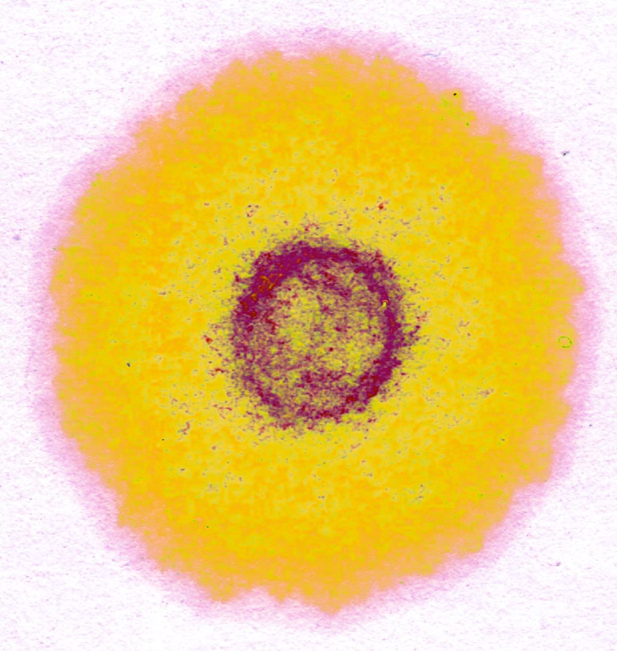

Valvoline SynPower FE 0w-30 на Toyota RAV4 2AZ-FE
Общий пробег 41100
Пробег на масле 983 км.
Средняя скорость 22 км/ч
Моточасы 44 мч
Сожженное топливо 126,77 литров
Капля сушилась на батарее 24 часа
Пробег 983 км на Valvoline SynPower FE 0w-30
Прошлой зимой на пробеге 1000 км на United Oil Eco Lite 0w-20
Изменено пользователем Zamok

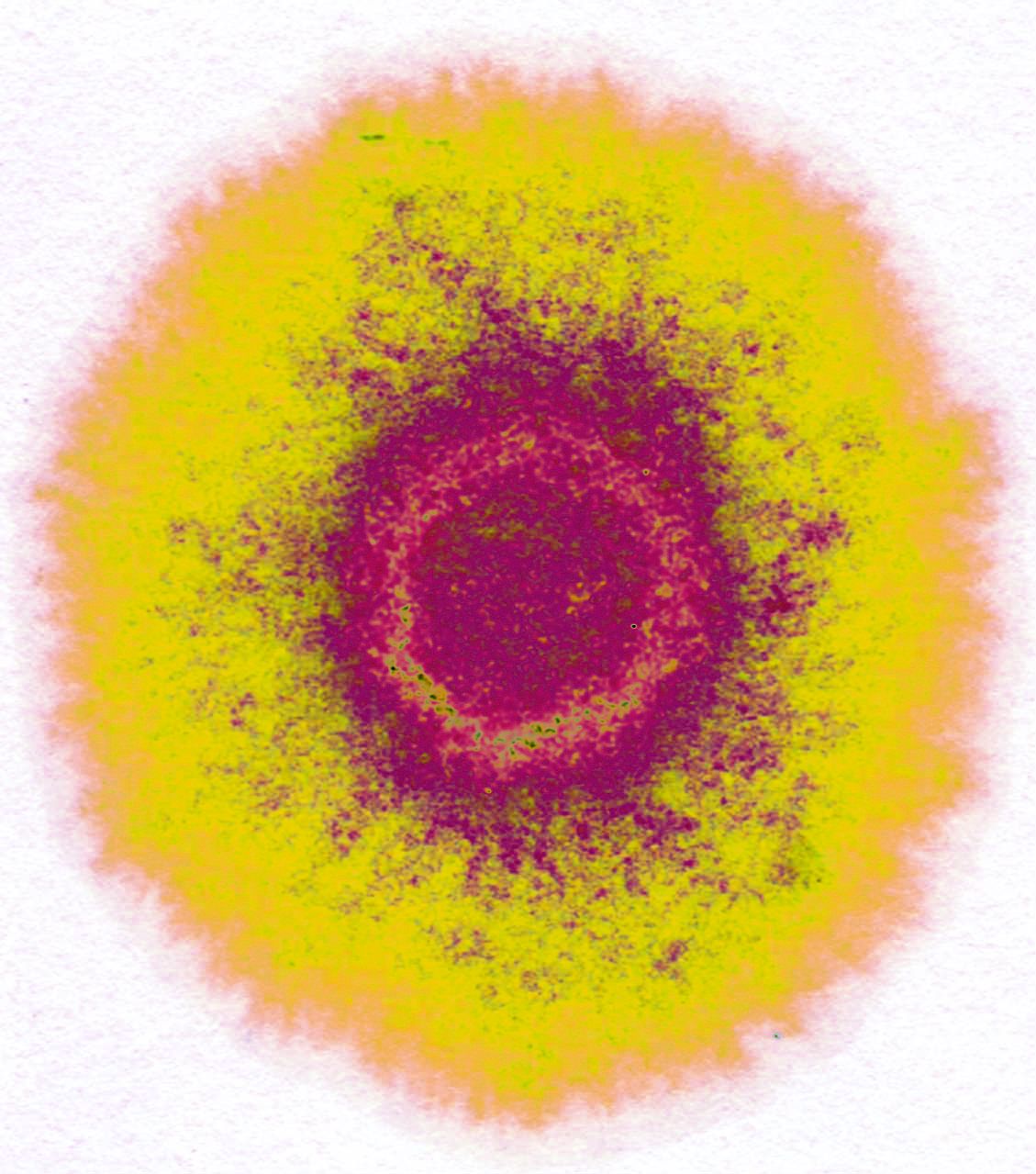

@Zamok,Юнайтед лучше удерживает грязь в ядре.
Я забыл упомянуть что вот уже более 2 лет заливаю САТ Ормекс в бензин, может быть он так ухлопывает масло?

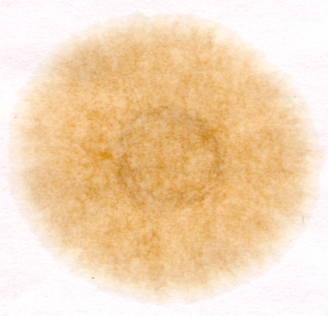

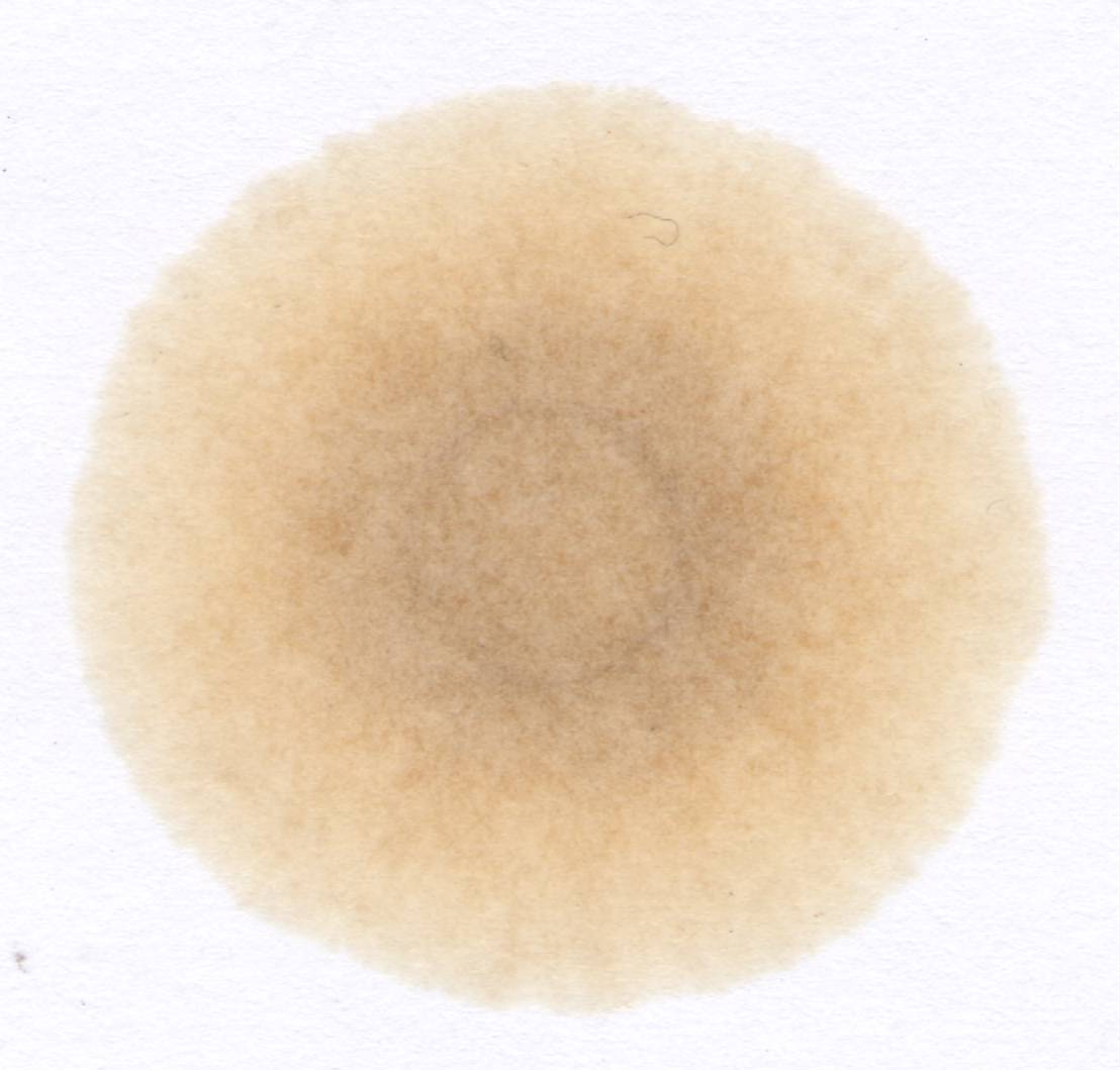

Для примера:
НГН Футуре 0в-20 3000 км (перед использованием этого масла была "промывка" 1.5 тыка на РС СС 0в-30) САТ не использовался
Юнайтед Эко Элите 0в-20 3000 км (перед использованием не было ни каких промывок) САТ использовался
Вальволин СинПовер ФЕ 0в-30 3000 км (перед использованием "промывка" 1.5 тыка на Лук люкс 5в-30) САТ использовался
Получается,что САТ реально может ухлопывать масло.И по каплям это видно.
У меня есть канистра того самого Юнайтеда, придется след. зимой провести эксперимент без САТа и сравнить капли.
может совпадение? Типа одну каплю сделал на прогретом масле, а остальные не смог прогреть масло капнул полухолодным (и наоборот).
Мои поездки довольно таки короткие.
Капаю обычно когда приезжаю с дачи, это 12 км от дома, можно сказать в пригороде, но трасса маненько присутствует.
Как делал капельные НГН уже не помню.
Да и в этой теме есть сравнения 2 капель с холодного и более нагретого движка (это было на 2 тыках) - капли особо не отличаются.
