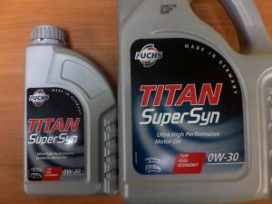

Тогда мне не ясна политика Фукса, зачем на офф. сайте выкладывать TDS не соответствующий действительности??? А на канистре что они пишут??? LL-01??? Что-то очень сомневаюсь... Скорее всего LL-98. А теперь представьте обычного покупателя, которому нужно LL-01. Зашёл на офф. сайт - LL-98, зашёл в магазин, на канистре LL-98 (возможно ошибаюсь, если кто может сделать фото обратной стороны канистры буду благодарен).
Описанию в ПДФ около 5лет.Оно будет меняться когда масла по новой технологии XTL более менее появяться на Российском рынке или когда масла Фукс проидут новую классификацию по API.За эти 5 лет масла получают новые допуски,спецификации и тд.Так и произошло с TITAN SUPERSYN 0W-30 в августе 2010 был получен допуск LL-01.К примеру у меня есть 4л канистры дата изготовления март 2010 там допуск LL-98 а 1л декабрь 2010 и уже LL-01.
Фоткал с телефона извиняюсь за качество но все видно.
