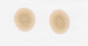

Addinol Giga Light MV 0530 LL 504/507 Octavia 1.8 TSI
Масло: Addinol Giga Light MV 0530 LL 504/507
Автомобиль: Skoda Octavia А7 1.8 tsi EA888 Gen 3 CJSA
Общий пробег на одометре: 55555 км
Пробег на масле: 222 км
Моточасы:  10м/ч
Израсходованное топливо: 24л .
Автозапуск: есть
Доливки масла: не доливалась
Срок эксплуатации: с 30 октабря 2016г. до 9 ноября 2016г.
Топливо: Лукойл 98 Экто (с одной заправки)
Режимы:  90% город
сушка 24 часа в помещение
Пробег на масле: 2500 км
Моточасы:  131 м/ч
Израсходованное топливо: 320л .
ср. скорость 19 км/ч
Автозапуск: есть
Срок эксплуатации: с  до 9 ноября 2016г. по 16 января .2017г
Режимы:  90% город

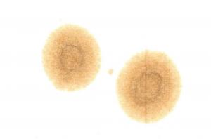

Общий пробег на одометре: 60050 км
Пробег на масле:  4719 км
Моточасы: 241 м/ч
Израсходованное топливо: 514 л .
Автозапуск: есть
Срок эксплуатации: с 30 октабря 2016г. до 16 марта 2017г.
Режимы:  90% город
ПС сканер поменялся (нормальный в ремонте), но вроде этот тоже норм.
ПСС полоса от сканера.

Масло подустало, но еще не труп. Судя по моточасам и пробегу - много холостого хода и коротких поездок. Зима. Самое время или заменить или подготовиться к замене. Так что произошло 2 года назад?
