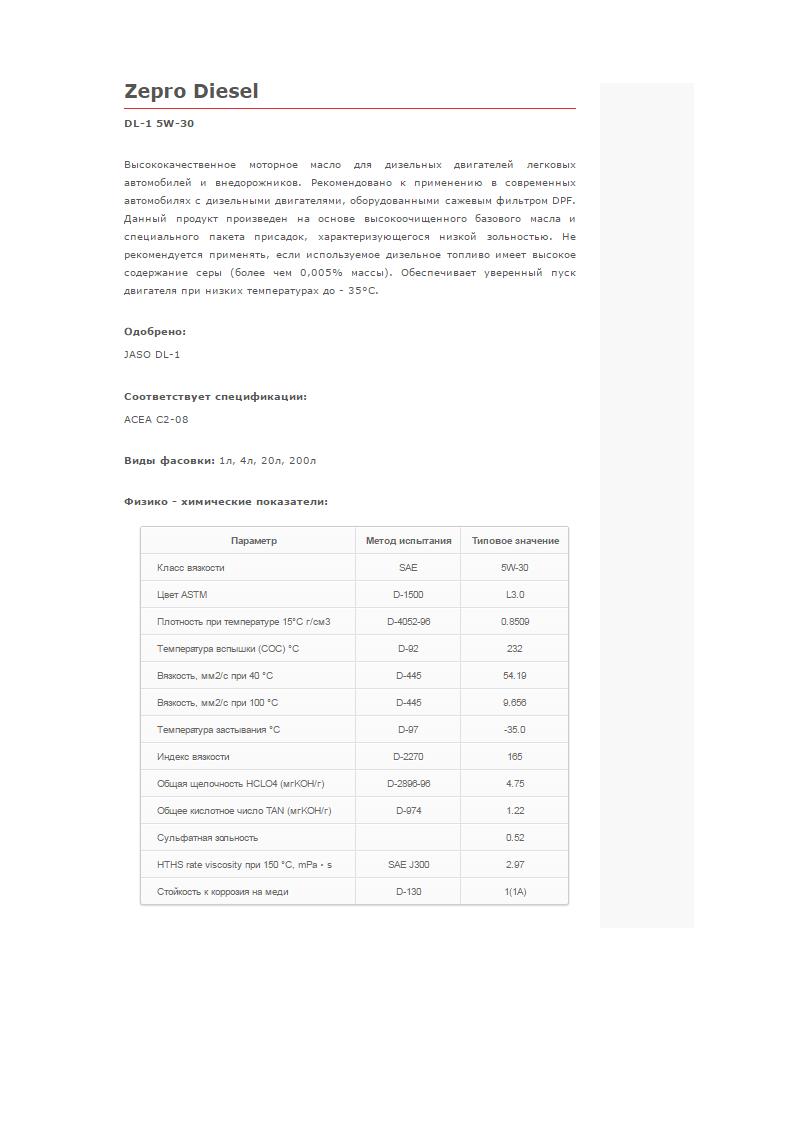

Выбираю между  DIESEL 5W-30 CJ-4/DH-2  и  ZEPRO Diesel DL-1 5W-30
В CJ-4/DH-2 привлекает более высокий TBN, да и остальные характеристика похожи на родное тойотовское.
ZEPRO Diesel DL-1 5W-30 больше подходит катализатору и меньше зольность, но по-моему низковат TBN для дизеля
Прошу совета.
Отличный выбор, вдобавок С2 у которого крепкая база и загуститель. В Москве найти скверное топливо - проблема, поэтому лишняя зольность, как и отложения на поршнях ни к чему.. А с хорошей соляркой это масло многим фору даст.
@gpsman, Тойота прописала те же допуски и на 1VD-FTV, в котором используется это масло. Нареканий и претензий нет.
