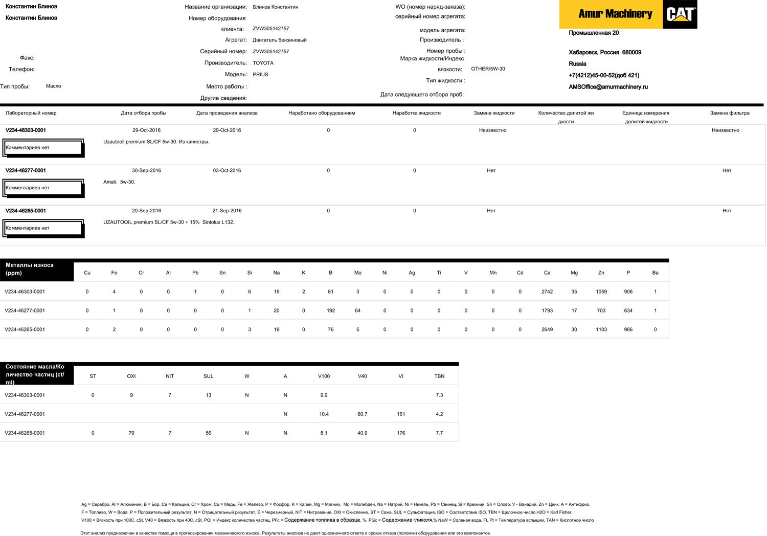

Amalie 5W-30 свежее за анализ спасибо товарищу Vanderkot и Hybrid Club.
Amalie 5W-30 _VOA BASE_.pdf
Amalie 5W-30.PDF
Метод определения щелочного у этой лабы какой-то странный :) при таком кальции побольше должно быть даже в случае с ГОСТ 11362.
Считаю, что если замерять методом ASTM 4739, то тут чуть больше семи щелочное должно быть. 4.2 это чёт совсем мало.
