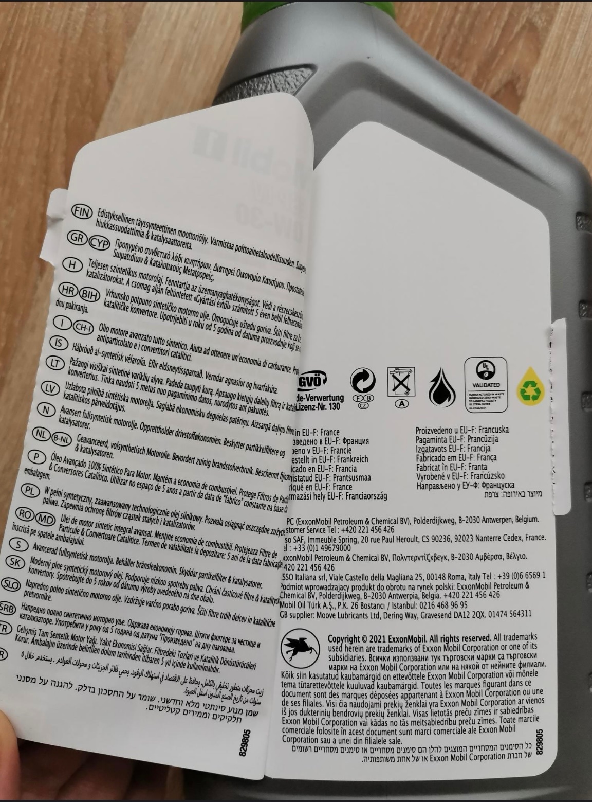

alexflo 29 Опубликовано: 1 февраля 2024 Поделиться Опубликовано: 1 февраля 2024 Доброго вечера. Такие канистры и поставщика кто то видел? Первый раз в литрушках беру. В автодоке 1200 штука, щас до 1500 подняли. на наклейке производитель бельгия, а на отворотной наклейке Франция. На ютубе на канале Воронкова видел что должна полоса быть видна от формы пресса от дна канистры на 5 мм примерно, на моих такого не заметил. фото с автодока украл, но у меня точно такие же приехали. Ссылка на сообщение
ivan90 1 498 Опубликовано: 2 февраля 2024 Поделиться Опубликовано: 2 февраля 2024 10 часов назад, alexflo сказал: Доброго вечера. Такие канистры и поставщика кто то видел? Первый раз в литрушках беру. В автодоке 1200 штука, щас до 1500 подняли. на наклейке производитель бельгия, а на отворотной наклейке Франция. На ютубе на канале Воронкова видел что должна полоса быть видна от формы пресса от дна канистры на 5 мм примерно, на моих такого не заметил. фото с автодока украл, но у меня точно такие же приехали. кто делает именно эту тару хз, мнения разные. Кто за турцию для европейского рынка, кто за европейского производителя. Следы от пресс формы у вас правильные Ваш продукт французкий, видимых косяков нет, даже на крышке видны следы на рёбрах. Но это всё косвенные, стопроцентную оригинальность только тест скажет. А блогеры они такие....не всегда что слышите соответствует картинке например тут распинается за турцию, по факту в руках европейская литровка для германского рынка. https://www.youtube.com/watch?v=SY-HIaUKNPw 1 Ссылка на сообщение
