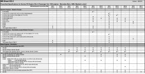

12 сентября 201610 г 223.2 говорит, что нельзя лить 229.51/52 за пределами западной европы в бензиновый мотор. оно нужно только для дизеля с сажевым фильтром.
