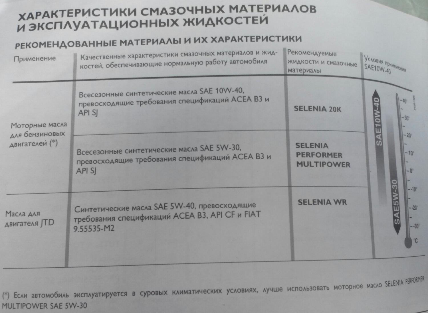

В связи с мозговыми возможностями своего тела :mellow:  не могу разобраться, можно ли лить Лукоил Genesis Polartech, в свою бричку Fiat Albea 1.4 c бензиновым двигателем 350A1000 1,4л SOHC. Как оно будет на угар, ну и вообще?

Формально в мануале 0-вок нет, но на зиму в Че 0/40 разумный выбор. Как на угар- это выяснится только путем эксперимента))) Надеюсь, интервал смены не мануальные 15000 км?

Езжу на данной машине уже год ,проехал 20 тыс. Читая форум и т.д., пришел к мнению что расход масла описанный мною выше является нормой, и присутствует у 90% владельцев, у остальных не ест, либо они не разбираются. Что касаемо меня, пробег автомобиля 30 тыс. Спорить о расходе масла этим двигателем не хочется, т.к., профильные форумы забиты даннами спорами. Хочется просто попробовать нулевку, но она полнозольная и я не разбираюсь можно ли, аль нельзя лить в этот движок.
Можно. Я ездил.
