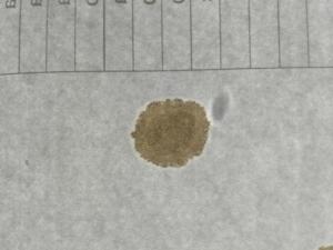

Капельный тест Opel insignia A20DTH
Всем привет, капельный тест автомобиля Опель Инсигния A20 DTH,пробег 120000общий.пробег на масле 7000,масло Дексос2.Трасса 70,город 30.каплю делал после 25 км.трассы. Период использования масла май-авгус.Капля сушилась 12+ часов.

а где капля то?
а где капля то?
исправил)))
Перекатал, масло мёртвое - сливай)
не думал,что дексос2 на 7000 помрет,сливаю спасибо
