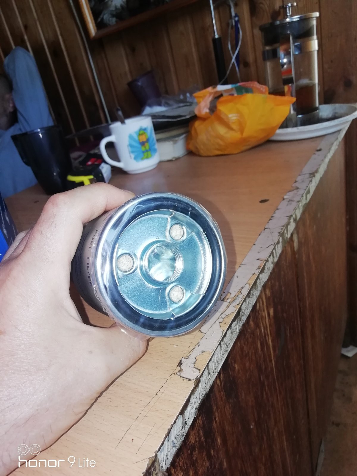

Внешне фильтр сделан очень качественно и совсем иначе в сравнении с AMD, через центр. отверстие резьбы под датчик воды не видно.
По периферии видны складки как в масляном фильтре и они залиты прозрачным пластиком. Весит фильтр прилично, видимо внутри много всего
Сомнений, что где-то что-то перетекает неотфильтрованным нету. Его и поставлю в ближайщее время. А потом распилю

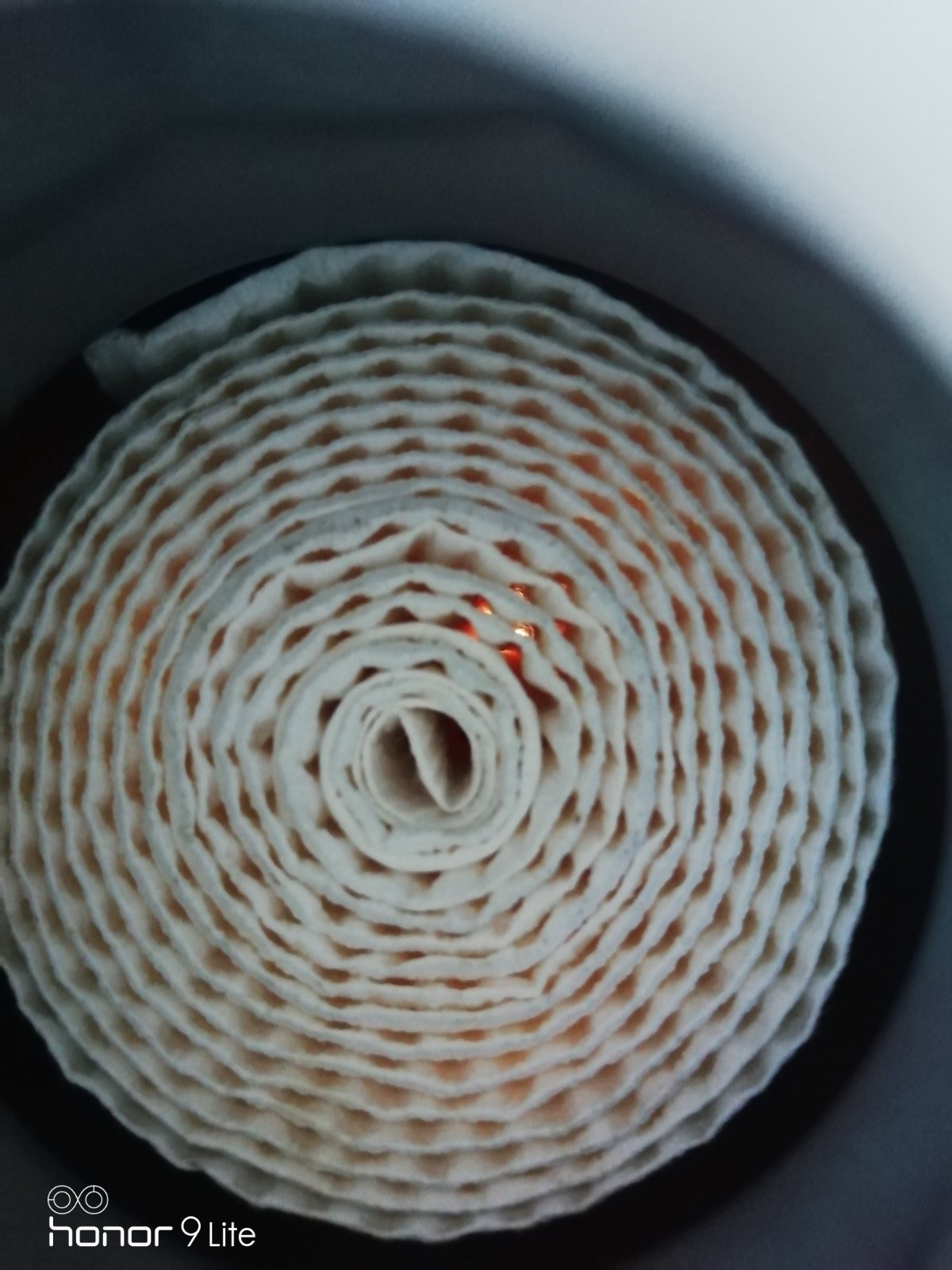

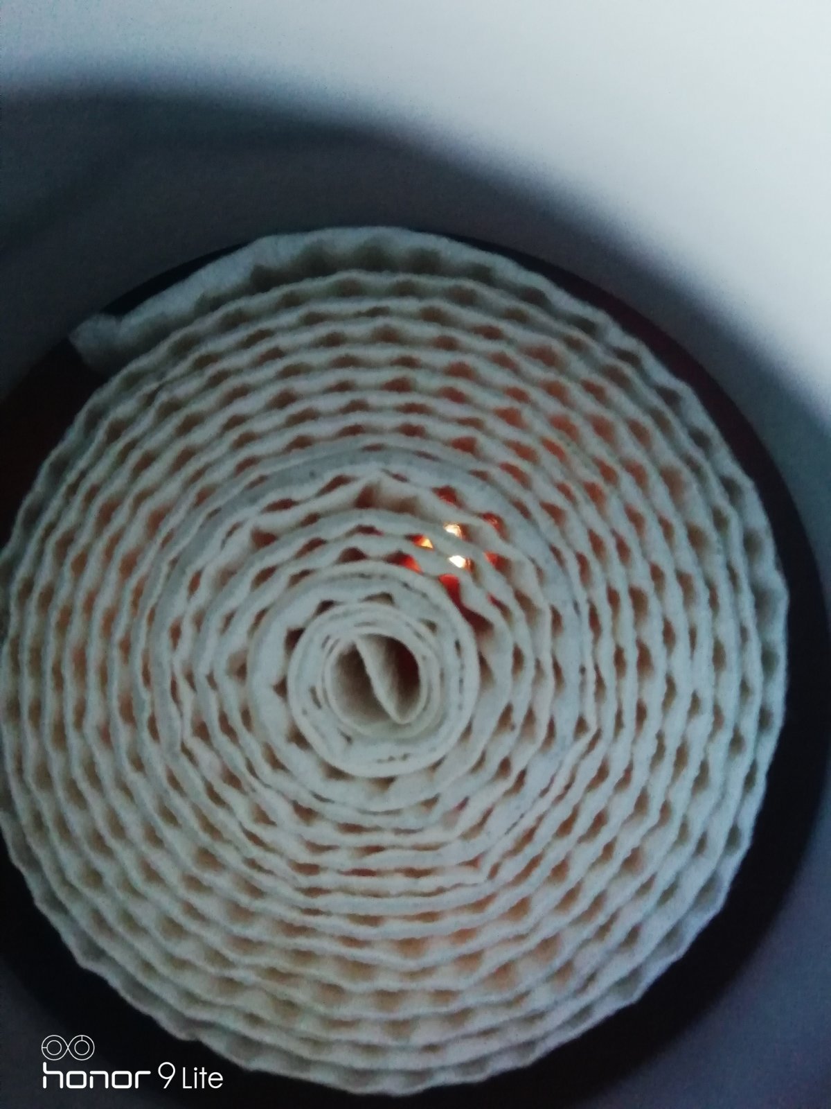

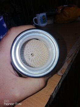

KS  50013833/3 приобрёл на распил за 189 руб. Но, рука не поднялась, распилю чуть позже, когда приедет Mann wk720/2x и заменю ныне стоящий JapanParts FC295S, который тоже вскрою. Так вот, выглядит очень добротно, толстый прочный корпус, сам тяжелый, резинки в комплекте, бумага аккуратно уложена, но, на просвет как будто сквозной проход, без фильтрации. Т. е. было подозрение, что бумага должна бы быть "кормашком" и уложена по спирали, но, как бы просвет указывает что и нет. Буду посмотреть когда вскрою, а пока-что как-то так
