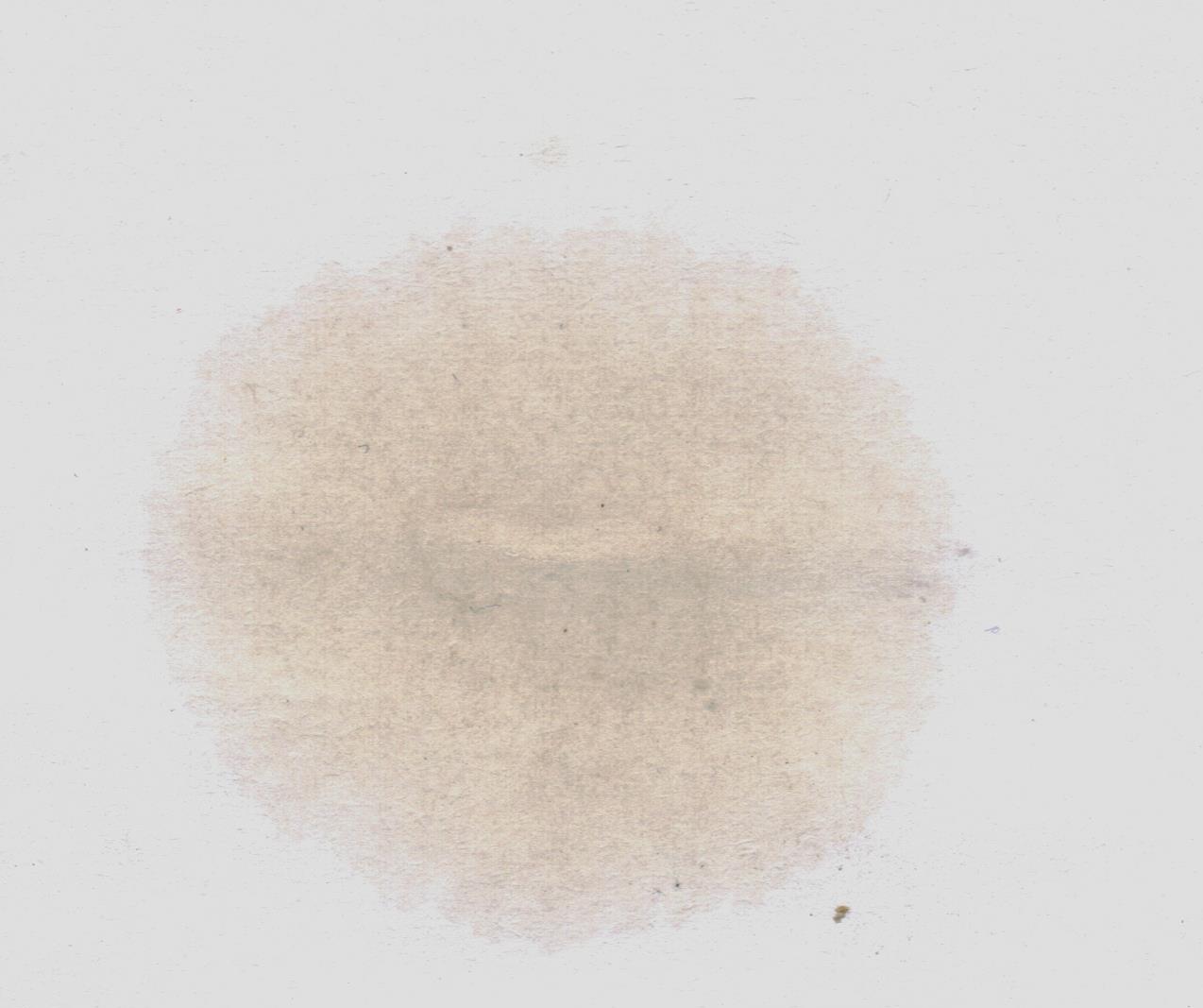

dober86man 29 Опубликовано: 15 июля 2016 Поделиться Опубликовано: 15 июля 2016 (изменено) 1) Uzautooil Premium 5w-30 API SL/ILSAC GF-4/ACEA A52) Kia Rio (G4FC)3) Общий пробег 14860km4) Пробег на масле на момент взятия пробы 1200км, трасса/город - 0/100%5) Сезон эксплуатации масла с мая по июль6) Моточасы 50мч7) Израсходованное топливо бензин АИ-95 класс 58) Проба взята с прогретого двигателя, сушилась 24 часа в доме.9) Объём заливаемого масла 3.1 литра, доливки не было. Визуально не угорело. P:S Масло еще очень светлое, пришлось поиграться с яркостью и контрастностью при сканировании. Изменено 15 июля 2016 пользователем dober86man Ссылка на сообщение
Andrey100 232 Опубликовано: 16 июля 2016 Поделиться Опубликовано: 16 июля 2016 ядро толи распадается толи кривое такое нет четких границ. Ссылка на сообщение
ModeratorSigma 7 936 Опубликовано: 16 июля 2016 Поделиться Опубликовано: 16 июля 2016 ИМХО когда он нес каплю она двигалась на листке и поэтому только начавшееся формироваться ядро выглядит таким образом на обработанном снимке, на не обработанном ядро уже видно, плюсом ТС игрался яркостью и контрастом. 1 Ссылка на сообщение
WeellyTR 767 Опубликовано: 16 июля 2016 Поделиться Опубликовано: 16 июля 2016 Да, капля растеклась и результат виден на фото. Капля нормальная абсолютно. 1 Ссылка на сообщение

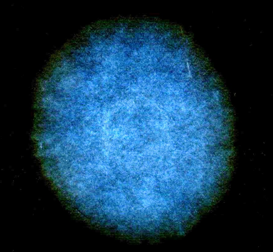

dober86man 29 Опубликовано: 9 августа 2016 Автор Поделиться Опубликовано: 9 августа 2016 1) Uzautooil Premium 5w-30 API SL/ILSAC GF-4/ACEA A52) Kia Rio (G4FC)3) Общий пробег 17600km4) Пробег на масле на момент взятия пробы 3000км, трасса/город - 60%/40%5) Сезон эксплуатации масла с мая по август6) Моточасы 94мч7) Израсходованное топливо бензин АИ-95 класс 58) Проба взята с прогретого двигателя, сушилась 24 часа в доме.9) Объём заливаемого масла 3.1 литра, доливки не было. Визуально не угорело. Ссылка на сообщение
