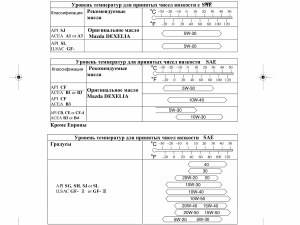

Вот такие рекомендации производителя нашел (см. вложение) Взял себе Lukoil Genesis Special 5W-40 на лето.
Изменено пользователем kostas
Верно! В workshop manual ACEA A3\B3! и только 5w30!
