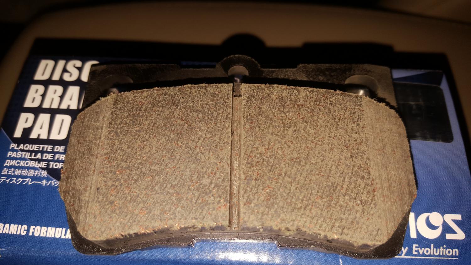

Забрал колодки
Действительно написано керамик формула.
В составе видны темносерые гранулы и медные.
Только при заказе были 126Р а пришли без скрипунов...
Скрипун там имеется, но очень маленький.
