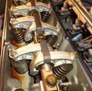

Регулировка клапанов 22.09.2013 пробег 108000 км. Фото в гараже на телефон. В реальности чуть светлее.
post-7308-0-19438300-1404381115_thumb.jpg post-7308-0-77853400-1404381123_thumb.jpg
Регулировка клапанов 01.03.2014 пробег 126100 км. Фото на улице на фотик.
post-7308-0-52913800-1404381208_thumb.jpg post-7308-0-91746700-1404381214_thumb.jpg

Замена прокладки крышки клапанов 12.12.2014 пробег 152600 км. Фото в гараже на фотик.

Эксперименты. На всем едет этот двигатель))) На данный момент пробег 206.000 км. На 210 буду регулировать клапана - будет фото. Но полагаю отличий от предыдущих фото не будет.
Как голова поживает? Есть куда клапана регулировать? Я тоже газ поставил, сразу на новую (Ларгус, К7М). Сейчас пробег 70000 км. Клапана регулироать приходится каждые 15000. Мастер сказал, что еще на одну регулировку остался запас, максимум на две.
Это как нужно ездить, что к 70 тыщам просадить клапана "по самое не хочу".
Или крутишь мотор до одури или гбо смесь беднит.
Мой ларгус, пробег 110 тыщ, с гбо, клапана регулировка 15-15-30-30 и т.д. вывожу только сотки.

Ну как сказать "крутишь"? Нет, не кручу больше 3000 об., редко до 3500. Настройки компа ГБО в порядке, проверяются при каждом ТО. Оборудование BRC, там все в порядке, само все подстраивает.

Газированным нужно особое внимание к клапанам без гидриков.
Бензиновым с к7м регулировка клапанов автовазом не предусмотрена ваще.
Как голова поживает? Есть куда клапана регулировать?.
там особо ничего и крутить не приходится.
... вывожу только сотки.
вот также и делаю. только сотые...
из за погоды регулировка клапанов пока не планируется. пробег 211000.
