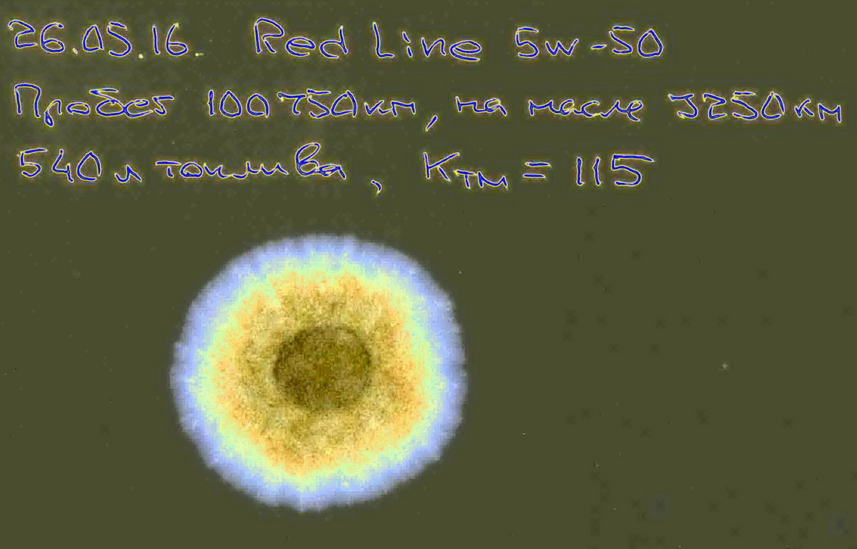

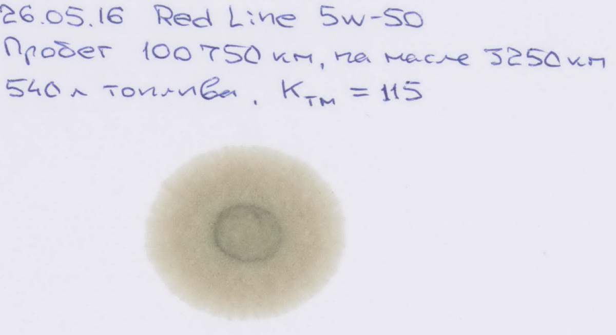

Red Line 5W-50 на Subaru Impreza WRX STI
1) Red Line 5W-50
2) Subaru Impreza WRX STI (EJ257)
3) Общий пробег 100 750 км
4) Пробег на масле на момент взятия пробы - 3 250 км из них трасса/город - 50/50%
5) Сезон эксплуатации масла - январь-май
6) Моточасы (неизвестно)
7) Израсходованное топливо 540 л бензина 98Эктоспорт от Лукойл
8) Проба взята с прогретого двигателя, сушилась 24 часа в офисе, капал на офисную бумагу
9) Объём заливаемого масла 4,7 литров
10) Ктм=115 (540/4,7)
post-17071-0-76177800-1464338718_thumb.jpg   post-17071-0-90718200-1464338729_thumb.jpg
post-17071-0-70609100-1464338739_thumb.jpg   post-17071-0-09500800-1464338747_thumb.jpg
Сгустков вокруг капли вроде бы нет, но ядро чернющее мама моя :)

До этого ездил на этом же масле.
Нет, МКАДа в Новосибирске нету и 200 редко езжу, у Субы не в скорости фишка. Вот пульнуть 1-4 передачи в отсечку я люблю.
Кстати, на этом масле без "покатушек", ледовых треков и соревнований вообще, т.е. эксплуатация наиболее щадящая - на работу ездил.
P.S. Кто-нибудь видит топливо в масле? А оно есть )) Его не может не быть!
Изменено пользователем Pavel_NSK
Даниил, я думаю что не дотяну до 5000 км.
Скоро авто на ремонт и апгрейд отдавать, будет вмешательство в мотор, прокладки, сальники... и т.п.
Боюсь это повлияет на результаты лаб. анализов, как погоню на СТО, так и солью масло.

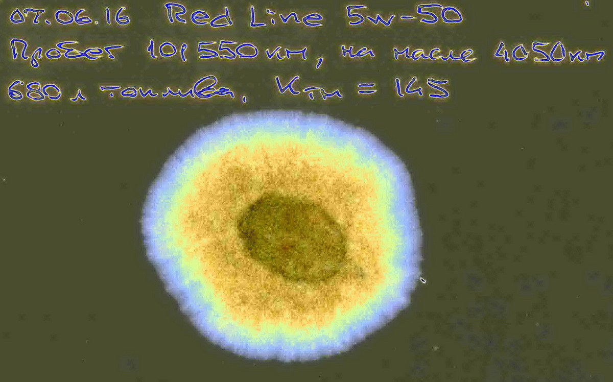

1) Red Line 5W-50
3) Общий пробег 101 550 км
4) Пробег на масле на момент взятия пробы - 4 050 км из них трасса/город - 60/40%
5) Сезон эксплуатации масла - январь-июнь
7) Израсходованное топливо 680 л бензина 98Эктоспорт от Лукойл (подсчет примерный)
8) Проба взята с прогретого двигателя, сушилась 28 часов в офисе, капал на офисную бумагу
10) Ктм=145 (680/4,7)
