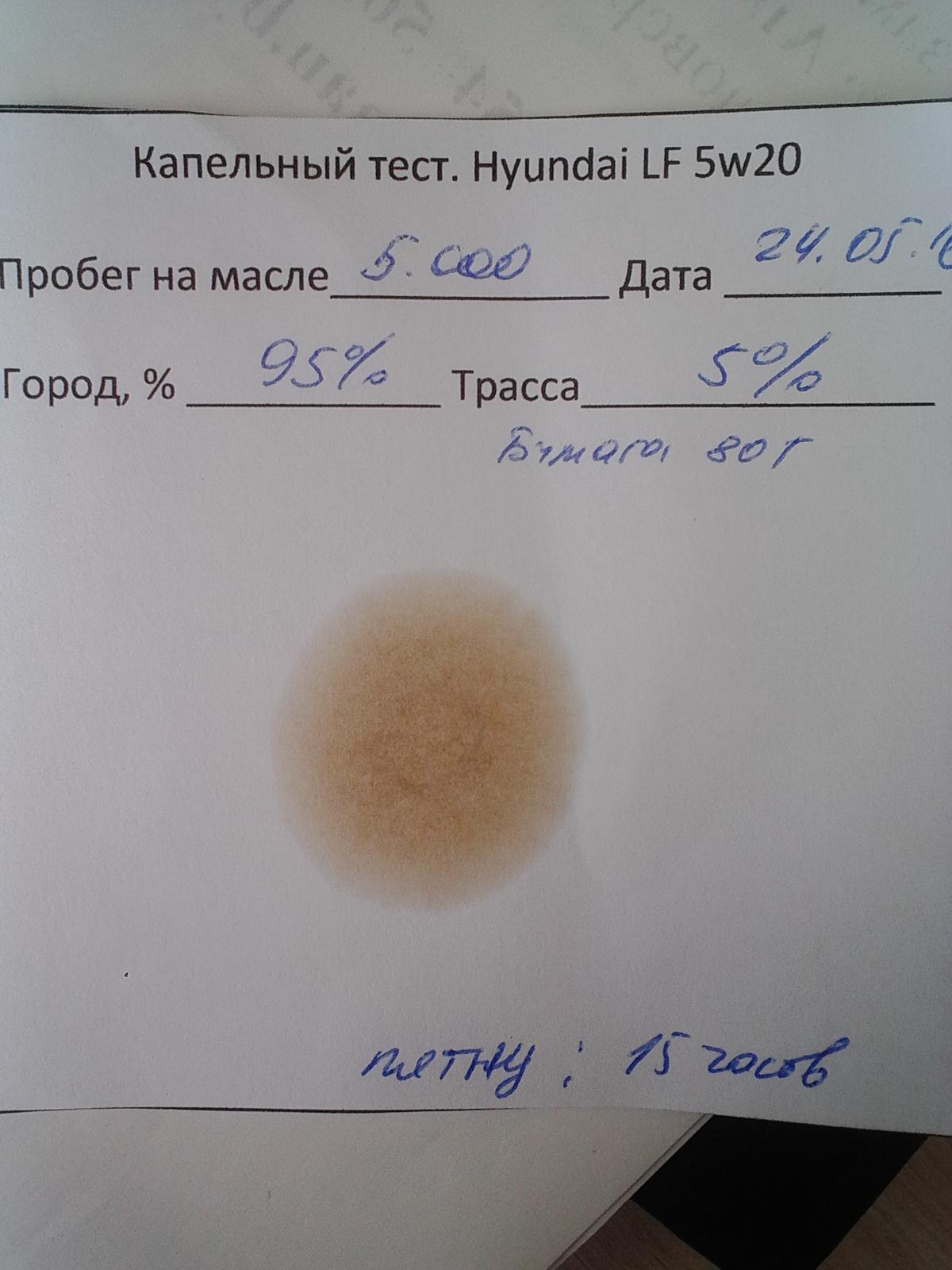

Дайте приговор. Сохло на бумаге 80г/мкв около 15 часов. Масло Hyundai Premium LF Gasoline 5W-20
Эксплутация: малые пробеги по 3-4 км после заводки (близко работа от дома) - больше 3 передачи никогда не втыкаю, пробки часто при этом. Трасса очень и очень редко.
правда хранил в машине, хотя ночью вроде уже тепло, как зимой перепадов нет. Но попробую дома еще сделать..
d1=0.8cm
d=1.2cm
D=1.8cm
Не знаю правильно или нет, но вот что вышло:
ДС=0,555
Кмд=1,5
Кмпр=0,666
Изменено пользователем ZDES
Ядро невнятное, есть грязь в зоне диффузии, но вполне приличная зона чистого масла. Думаю масло еще рабочее, через 1000 км повторите тест, только желательно выкладывать скан.
Моточасы не указаны. Но у всех двигателей гамма такая картина. Я себе заменил от греха подальше. Двигатель уж очень быстро масло убивает.
Моточасы не знаю. Но прибор для моточасов уже куплен. Скоро поставлю.
Дам подробные данные  - а то не указал в прошлый раз.
) Точное название масла Hyundai Premium LF Gasoline 5W-20
2) Марка авто(мотора) (Hyundai I30  G4FC)
3) Общий пробег ( 64 000км)
4) пробег на масле на момент взятия пробы - (5000км из них трасса/город - 5%/95%)
5) Сезон эксплуатации масла (с октября  по июнь)
6) Моточасы (неизвестно)
7) Израсходованное топливо (неизвестно)
8) Проба взята после поездки на 5 км, сушилась 15 часов дома (+24 градуса).
9) Объём заливаемого масла, доливка - 3л, не доливалось.
