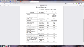

У вас конкретно какая именно Kyodo Yushi Raremax Super N или (без N)- уточните сей момент. ?
1) Kyodo Yushi Raremax Super          (без N)- mineral oil (нижний порог -25 реальный, "-30" с натяжкой.) (цвет светло-коричневый, маслянистый)
2) Kyodo Yushi Raremax Super N-  (mineral oil + synthetic oil)- это полусинтетика , нижний порог -30 реальный, "-40" с натяжкой.  (цвет белый)
