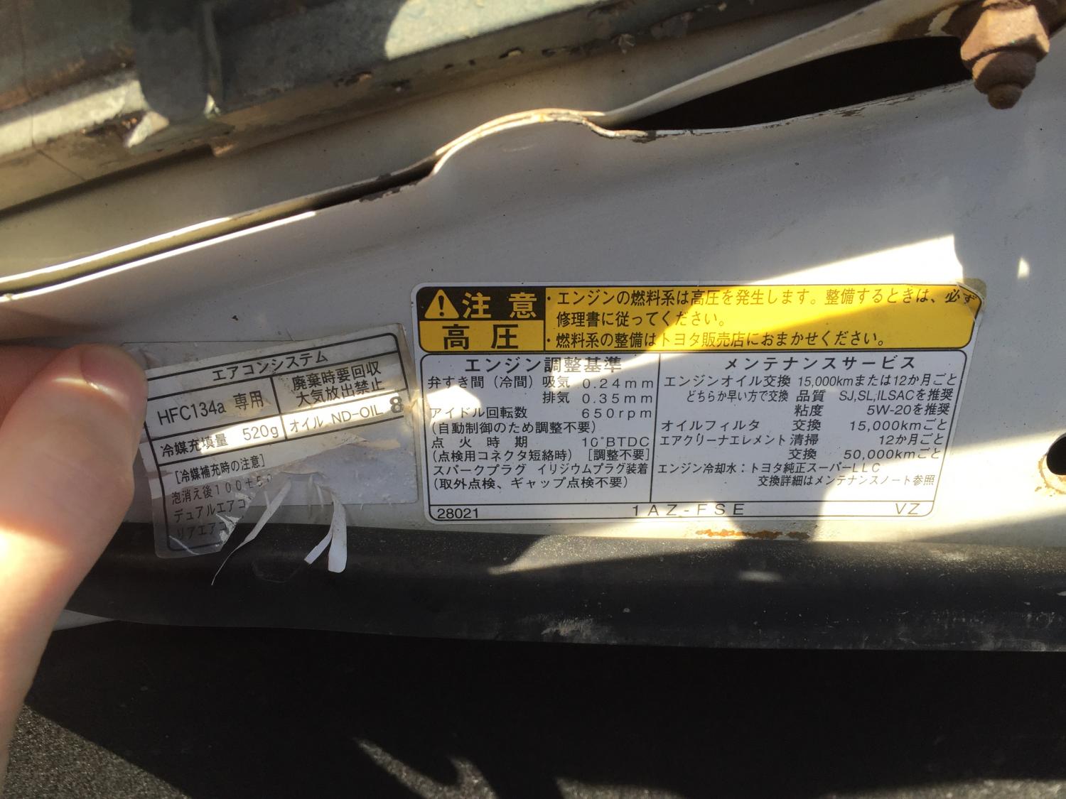

9. По мануулу ничего конкретного не нашел, добавлю фото под копотной таблички.

В японском мануале в ваш двигатель рекомендуется масло класса SN и вязкости 5W-20, но учитывая такие морозы зимой, я бы рекомендовал на зиму брать 0W-20

Окей, присмотрюсь к ним. Но вот как то планирую w20 попробовать, то что написано под капотом)
