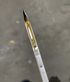

1 час назад, Morok сказал:
Воот, попробуем найти тот самый грааль а нет, на продажу...))
Так есть же он у вас уже ! Зик а5 который (3600 на пол щупа). Писал же уже, возможно и доливать не придется, от мах до мин по щупу на 200 мч съест и делов то))
Многие на этом и узбогаивались.) У кого щуп слижет, у кого пол щупа на 5-6000 - и на замену без доливок.
14 минут назад, Chartsun сказал:
19 минут назад, Chartsun сказал:
Фото нашел уровня... а так даже и не знаю что и сказать по этому поводу.... азарт экспериментов что ли....:unknown:
14 минут назад, Morok сказал:
Понимаю, сам такой..)
