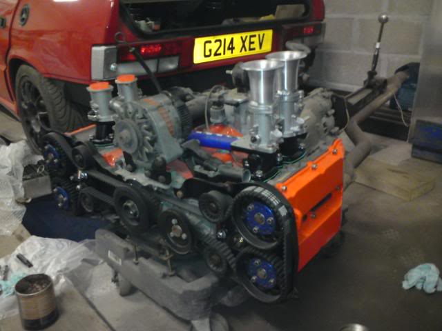

Имею авто alfa romeo 33 1.7 16v. Двигатель опозит. 1991 г.в. двигатель тысяч 40 после замены вкладышей, колец, сальников. Ремонт головок. Общий пробег загадка, но явно не малый. Работает, как по мне, немного шумновато.
Масложор минимум 0.5от замены с отжигами. (каждые 6-7 тыс. Км.)
Езда активная. Позволяю себе иногда крутить в 5-6 тыс об. Робочая температура в этом моторе выше 90градусов. Склонность к перегреву налиццо. Експлуатация 50%город 50% трасса. Замена хотелось бы 8 тыс. Но можно и 5ть.

Смотреть, пробовать... откуда увеличенные зазоры, при капиталке какие кольца и вкладыши ставились стандарт или ремонтные. Плохое охлаждение и небольшой масложор возможны от густого масла.
Компрессия 15 тык назад была 13-12.
Кольца ремонтные. Масложор считаю совершенно не критичным для стиля езды не больше 500 грамм на 7 тык. Вкладиши тоже ремонтные, колено точеное.
Охлаждение это как вариант. Хотя одноклубники ездят и на 20w60 и 10w60 и не жалуются на охлаждение. Думаю искать проблему глубже. Хотя и исключить эту версию не могу.
В этот двигатель Xw60 точно не нужно.Изначально был под минералку 15w-50. Вот и лей к примеру Mobil1 15w-50(синтетика).Отлично отработает.(РР-39С,HTHS 4.5,вязкость при 100С-18 cSt)
Предварительно остановился на RAVENOL RSE Racing Sport Ester 10W-50.

Хороший выбор.Вязкость на нижней границе, почти w40.
