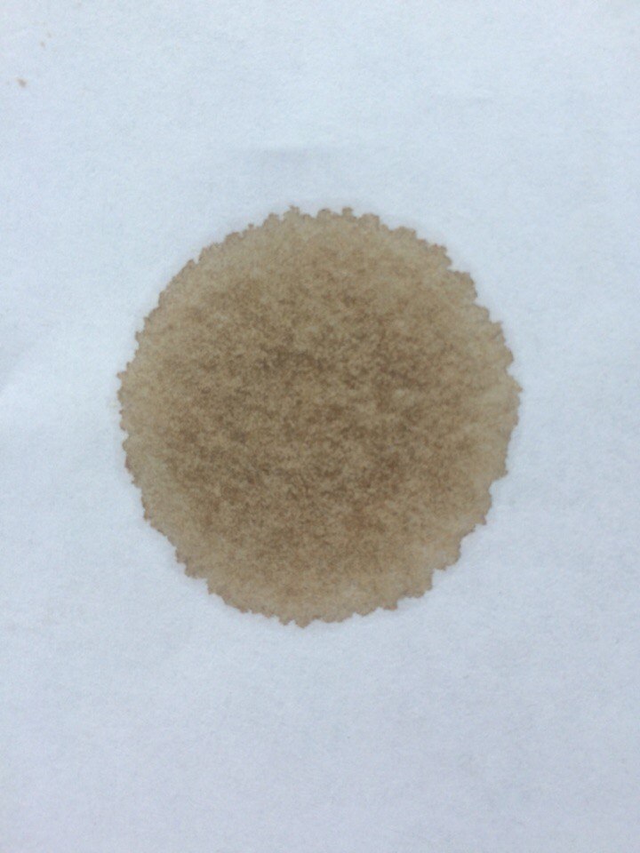

Liqui Moly Molygen New Generation 5W-40 на Cadillac CTS 2007, 2.8
1) Liqui Moly Molygen New Generation 5W-40
2) Cadillac CTS 2007, 2.8 LP1
3) Общий пробег 125533 км.
4) Пробег на масле на момент взятия пробы 5410 км. Город/Трасса 80/20%
5) Сезон эксплуатации - с июля 2015 по апрель 2016
6) Моточасы - не считал.
7) Израсходованное топливо - не считал. Бензин всегда АИ-92 на АЗС "Газпромнефть"
8) Проба взята с прогретого двигателя. Сушилась сутки при комнатной температуре.
За данный пробег на этом масле - долил 1 литр свежего масла в связи с его расходом.post-17468-0-99844200-1461319275_thumb.jpgНа просветpost-17468-0-38058100-1461319271_thumb.jpgПри дневном свете
Судя по капле, менять это масло надо было еще километров 800 назад. Разрушено ядро, четкий рваный внешний контур говорит о том что масло полностью убито. Неужели у него такой маленький срок действия....Хотел себе такое же заливать, теперь сомневаюсь, менять его на 5 тык накладно получается.  А как с ним двигатель работает? Тихо?
@realmix,
Масло отличное, только не подходит этому двигателю. GM LP1 рассчитан на маловязкое 5w30 dexos1.
@AMG777,
Зачем лить 5w40 в этот двигатель? Хотите Molygen - так есть же специально для американских моторов 5w30, у него даже ILSAC GF-5 есть.
@realmix,
@AMG777,
То, что там нужно маловязкое Dexos1 - это я теперь вкурсе) А когда я его заливал, в июле того года, ещё не был участником этого форума)
В настоящий момент - проба этого масла отправлена на анализ, так что посмотрим, что покажет)
Да, тихо. Но если честно, я не скажу, что отличается от ПетроКанады Суприм Синтетик 5W30, которая залита у друга в точно такой же машине.
Отпишитесь здесь если не сложно о результатах анализа, интересно посмотреть что он покажет
Ок
Жаль что анализ не из лабы клуба, а так всё очень даже неплохо судя по отношению щелочного числа к кислотному. В августе залил себе такое же, планирую до апреля на нём покататься, тысяч 7000-8000.
