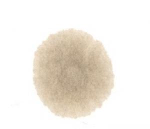

1. Лукоил  Генезис Армотек А5/В5  5w30
2. Тойота  RAV-4(3),  1AZ-FE,  один хозяин
3. Пробег авто  203 000 км
4. Пробег на масле 4850 км,  трасса/город:  50/50
5. Сезон февраль-апрель
6. Моточасы:  примерно 150 ч,   средняя скорость по компу 33 км/ч
7. Кол-во бензина не фиксировалось, средний расход 11,3 л на 100 км
8. Проба взята после городской езды, время сушки 18 часов, гараж, +17С
9. Объем картера 4,2 л, масло не доливалось.
Масло на вид,  по щупу, темно-коричневое, интенсивное потемнение пошло после 4000 км.  Двигатель масло визуально по щупу не жрет.  До него было залито Лукоил Люкс 5w30 А5/В5, слито на 6000 км. Масляный фильтр Nitto.
Диаметр пятна 25 мм, диаметр ядра 9 мм. Ядро на бумаге плохо выражено, сканировано.
С благодарностью выслушаю все мнения. Спасибо.
пятно.pdf
Пусть меня поправят более опытные комрады, но мне кажется что масло своё отработало. Пятно разрушается и уже не способно удерживать в себе нерастворимые частицы, которые будут откладываться в двигателе. Я бы уже задумался о замене. Можно еще проехать километров 500, сделать повторный тест, если деградация масла заметно увеличится, то принимать решение

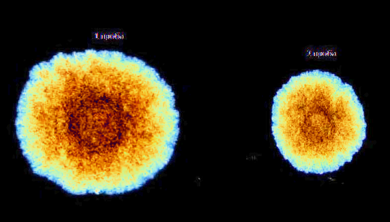

+450 км к пробегу. Проба с горячего двигателя, сушка сутки в гараже, +15С.  , в цвете не умею делать. Комментарии дайте, пжлста.

В принципе проба мало чем изменилась от первой (первая слева, вторая - справа), разве что ядро сильнее разрушилось. Если дальнейшие поездки предстоят по  трассе, до 6 тык можно отъездить, если по городу то на 5500-5700 сделать еще  пробу
Т.е. масло почти труп, благодарю.Так и рассчитывал: Лука до 6 тыс. Каким редактором пользуетесь?

В данном случае фотошоп, но есть еще отличный онлайн редактор https_://pixlr_.com/editor/ (нижние подчеркивания уберите) можно в любом где есть коррекция кривых RGB
@adik74, на исходе твое масло судя по капле, ядро пропадает, вокруг ядра много туманности - где то TBN=TAN имхо :)
Слито. Промыл двигатель промывочным Лукоил.  Залил  Лукоил Генезис FE.  Думаю результат будет аналогичным.
