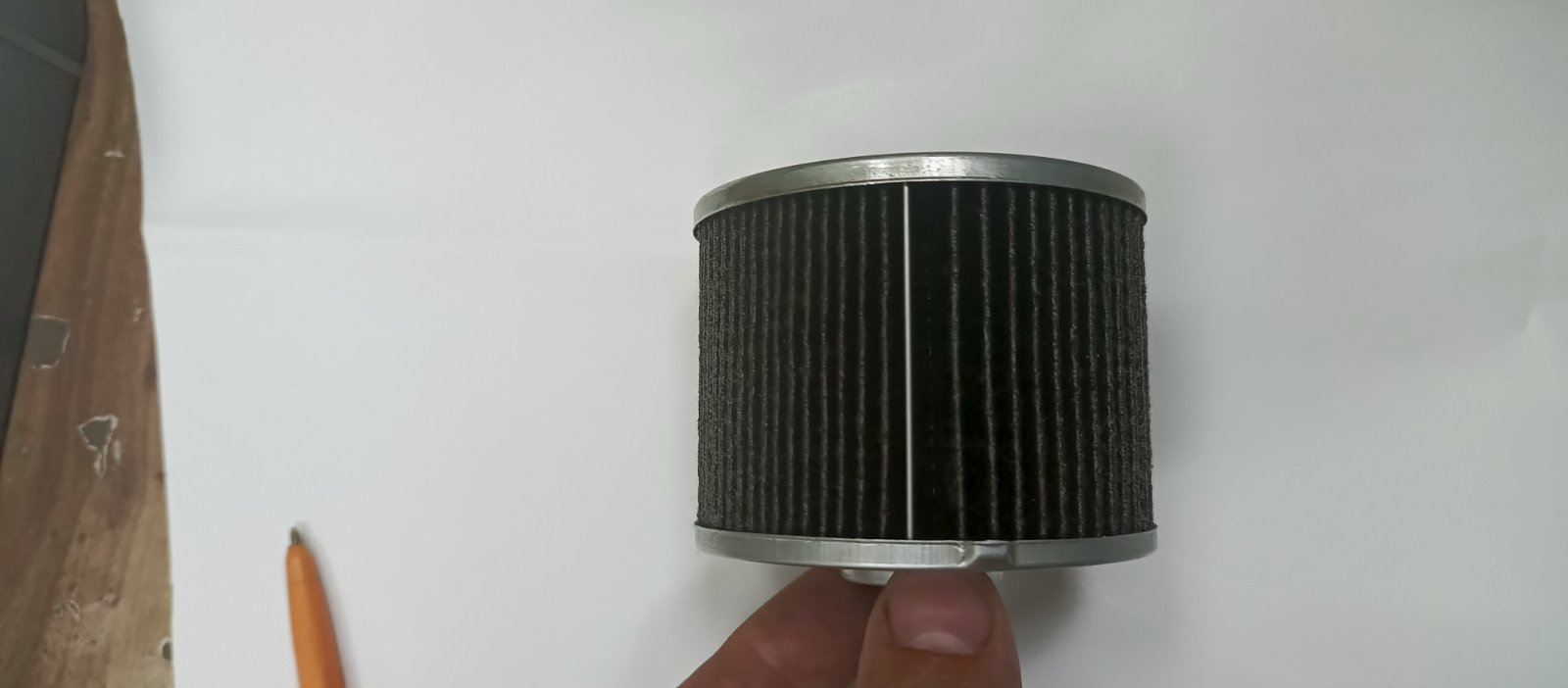

Стало любопытно,решил распилить саму кассету,бумага плотная,приклеена равномерно и прочно,всё как и в обзоре,кроме одного,площадь моей бумаги оказалась 850 см²,а не 990. Страну производства сказать не могу,т.к коробка была выброшена.

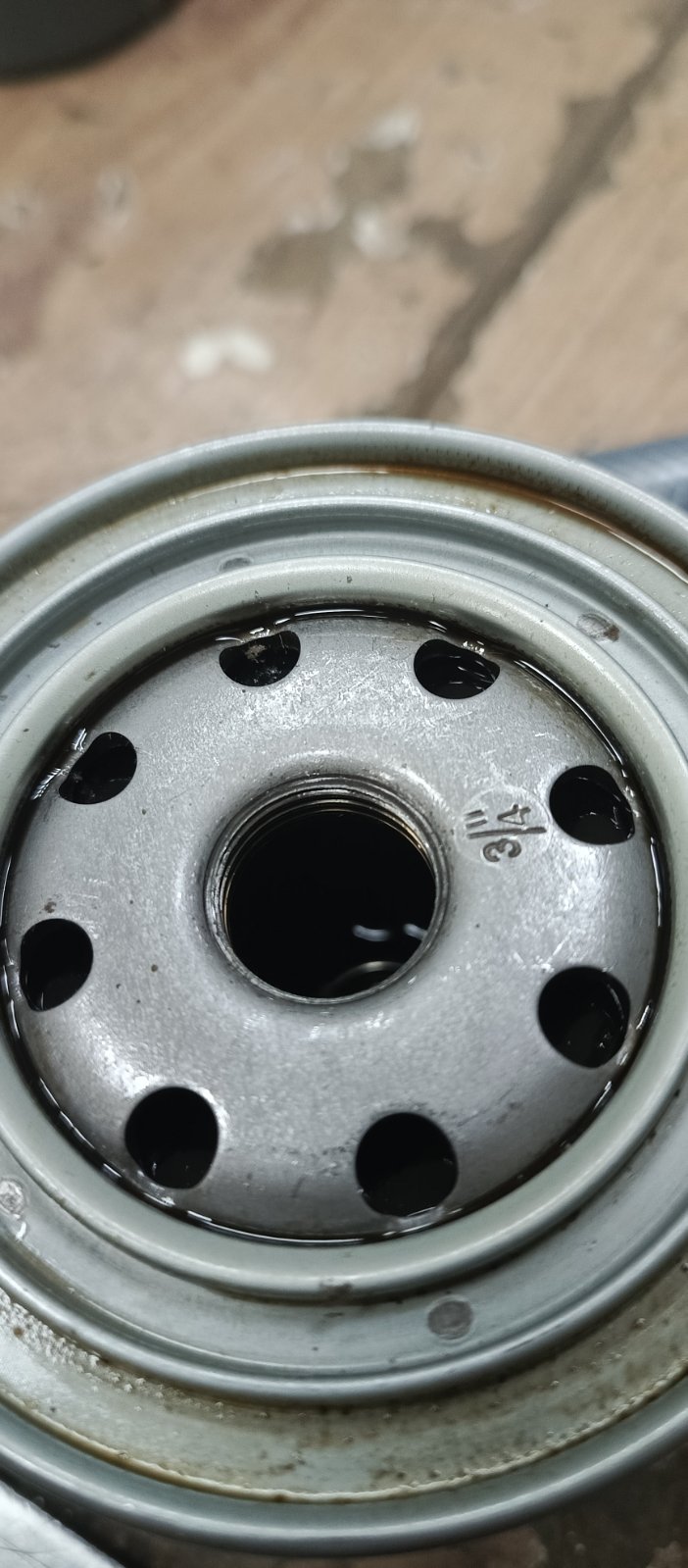

Фильтр WEEN. Ставил раза 4-5. Все было нормально . Сейчас на 5 т.км. стала при запуске  после простоя долго гаснуть лампочка . Решил поменять . Думаю вскрою. До вскрытия , дай думаю дуну (подходящий шланг благо валяется), дунул . Забулькало по шву. а не через отверстия . Печалька.Вскрывать не буду наверное .

Это, естественно, не шов. Это лучше назвать открытым стыком замка и основания.
2 часа назад, Gennadij13 сказал:
Собственно, тут и сливалось масло мимо противодренажного клапана. Этот стык внутри уплотняется или клеем или тонкой резиновой прокладкой.

Вскрыл . Еле оторвал трубку . Приклеена на совесть. Клей прозрачный  . От  крышки с клапаном так и не сорвал . Гофра уложена не равномерно , но все ровненько , без деформации , плотная на рез острым канцелярским ножом .Площадь шторы 224х5,5 = 1232 см2.Не просвечивает , загажено равномерно.Стык шторы  зажат пластинкой хорошо .Резинка  мягкая - как резинка , с циферкой .Клапан на месте , пружина то же .Пропускала в щель между корпусом и крышкой , указа ручкой , но не конкретно там . Имеет место не плотная закатка . По качеству визуально претензия только к неравномерной укладке шторки.

Доразобрал до конца . Причина в треснувшей резинке  , дорвал я .Не совсем она мягкая , по сравнению с клапаном.
