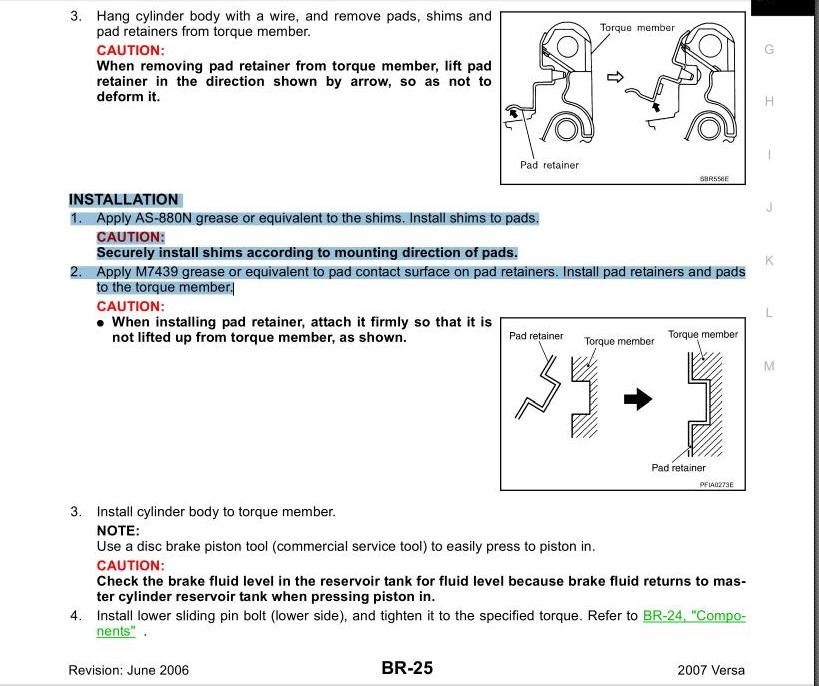

demetriv 36 Опубликовано: 27 октября 2020 Поделиться Опубликовано: 27 октября 2020 Здесь рекомендованы (выделены п.1 и 2) разные смазки для узлов, которые ранее я считал идентичными по обслуживанию (противошумные пластины колодок shims и направляющие пластины колодок pad retainers ). В чем различие смазок, применяемых в этих узлах? Ссылка на сообщение
tesloil 3 963 Опубликовано: 27 октября 2020 Поделиться Опубликовано: 27 октября 2020 (изменено) 1 час назад, demetriv сказал: я считал идентичными по обслуживанию У целого ряда автопроизводителей и на обратную сторону колодки / на пластину колодки , и на установочные пружинки колодок в оригинале согласно Мануала рекомендовано применять одну и ту же смазочную пасту . Но бывают случаи , когда у отдельных автопроизводителей рекомендованы разные составы ( как в данном случае ) . Логика автопроизводителя в данном случае такова - на обратную сторону колодки и на противоскрипную пластину наносится силиконовый компаунд с твердыми тугоплавкими добавками слоистой структуры ( Molykote AS880N) - ее назначение - предупреждение скрипов/визгов и др. звукового сопровождения при торможении .. А на установочные пружинки и пазы колодок - наносится высокотемпературная медная смазочная паста ( Molykote Cu7439 ) - ее назначение - предупредить высокотемпературное "прихватывание" колодки и защита от коррозии . Изменено 27 октября 2020 пользователем tesloil 2 Ссылка на сообщение
