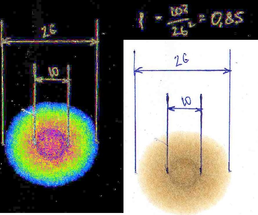

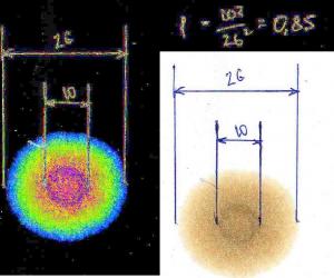

1) Eurol 5w-40
2) VW Bora/Golf 4 1.6 AVU/BFQ
3) 180 000 км
4) 100% город
5) с декабря по май.
6) примерно около 200 (к 5000 км)
7) 450 л  АИ -95 ТНК , Лукойл
(к 5000 км)
8) Проба взята после часовой езды по городу, сушилась 24ч дома.
9) 4.5 л , без доливки.
3000 км
4000 км
5000 км
планирую добить до 7500 км и сдать на отработку.

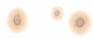

для наглядности выложу пробу взятую на 7000 км на Shell Ultra 5w-40
Изменено пользователем netabak
неудачная проба, толи капля сползла, толи ядро разрушено

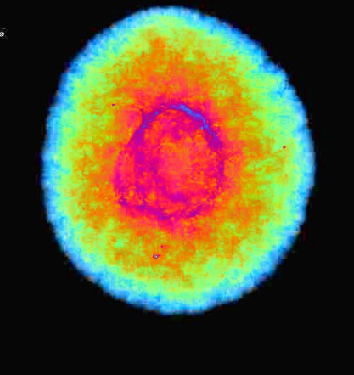

8000 км
8000 км
Правая капля еще ничего, бодрячком

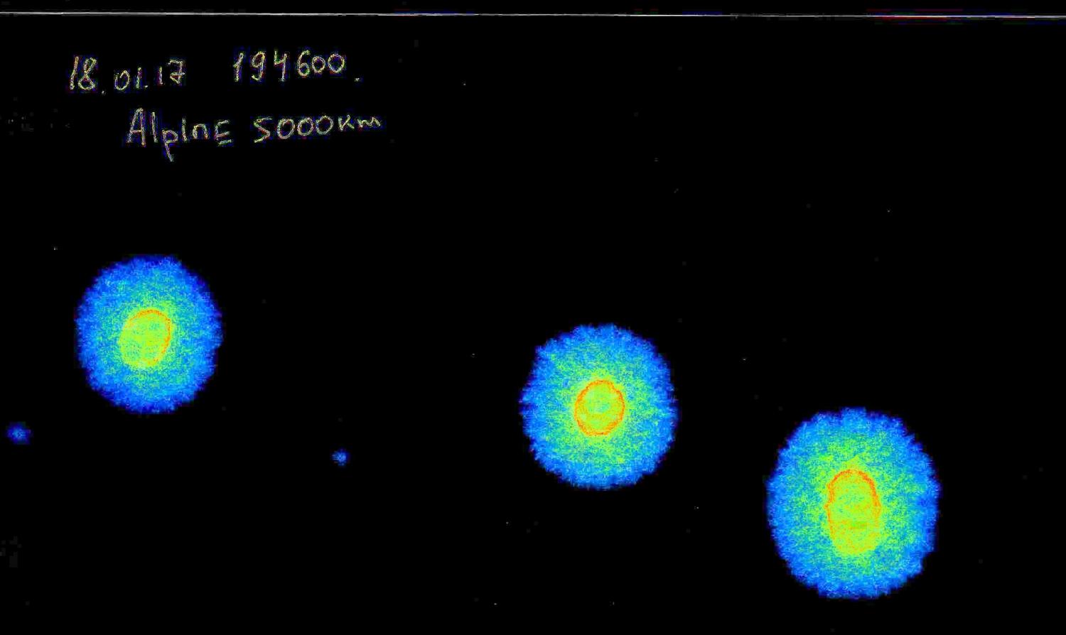

дабы не множить темы. здесь продолжу выкладывать свои капли с мотора.
Alpine 5-40 акционное.
бензина примерно 450л
70 %город 30% трасса
