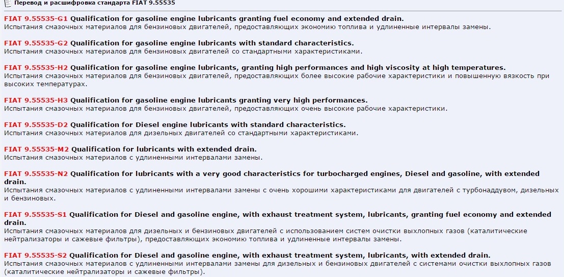

Cheef 0 Опубликовано: 8 апреля 2016 Автор Поделиться Опубликовано: 8 апреля 2016 Fiat 9.55535-S1 Допуск для дизельных и бензиновых двигателей с системой очистки отработанных газов. Смазочные материалы обеспечивают экономию топлива и увеличенный интервал замены. Рекомендованный в рамках допуска продукт также одобрен по ACEA C2. Допуск для дизельных и бензиновых двигателей с системой очистки отработанных газов. Смазочные материалы обеспечивают увеличенный интервал замены. Рекомендованный в рамках допуска продукт также одобрен по ACEA C3-04, MB 229.51 и API SM/CF. Вроде как одинаковые по допуску. 0 Цитата Ссылка на сообщение Поделиться на других сайтах

ie51 479 Опубликовано: 8 апреля 2016 Поделиться Опубликовано: 8 апреля 2016 (изменено) Не знаю откуда вы взяли про S1=229.51, но данные ошибочны. 9.55535-S1 это версия ACEA C2 по большинству доп требований очень близка к PSA B71 2290, дополнительно накладываются требования по стойкости к термическому стрессу (в т.ч. в жестоких для масла циклах регенерации DPF) в результате чего требуется использовать в масле изрядную часть PAO или Group III+. То есть в случае использование C3 или С2 без S1 необходимо сокращать интервал минимум на треть. Назовите код двигателя. Там использовалось 4 двигла, 3 из которых с DPF один без. Тогда можно будет что то более обоснованное говорить. Изменено 8 апреля 2016 пользователем ie51 0 Цитата Ссылка на сообщение Поделиться на других сайтах
