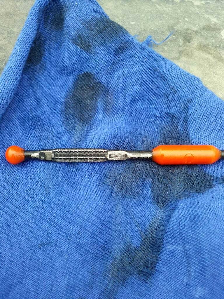

Измерил щуп: от основания рукоятки (на месте входа в отверстие для щупа) до МАХ 48.5 см и 2.5 см от МАХ до МИН. У меня зоны А как таковой нет: просто П-образный изгиб.
А вот картер у CLRA и CFN одинаковый. Была у клубня с джетта-форума история с пробитием картера и по оригинальному номеру поддон идет на оба двигателя один и тот же.
Блин ну конечно 48,опечатался,от основания и до верха решётки ровно 49, только что ещё раз померял,изгибов у меня нет,у меня как в мануале щуп приплюснутые зоны в середине решетка и оранжевый типа поплавок
@onefil, получается, что 48.5 см будет у тебя как раз по зону А? И в рамках "решетки" должно быть 2 см. Итого, щупы у нас одинаковые по показателям.
совершенно верно,двигатели одинаковые же,ваг вряд ли допустит разницы щупа на одинаковых clra.
у меня 47.0 по поплавок" 47.6 по зону А" и 48.1 до рифлёнки, отличается)
Логично. Но тем не менее на одинаковых движках разные щупы. По возможности измерь всю зону с решеткой и отдельно с учетом верхней плоской области.
Если у нас до условного МАХ разница в 0.4-0.5 см, то это легко +300-400 мл.
Изменено пользователем Dimmy
@Dimmy, да! (рифлёнка ~15мм) только у меня щас жёлтый а в поло был как на фото - оранжевый.
рифлёнка ~15мм
А у меня 25 мм зона от МАХ до МИН! При этом у тебя масла входит минимум на 0.5 л больше! Если поддон картера одинаковый, то я еще больше запутался. Полагаю, что у тебя рифленка + Зона А + зона С даст 2.5 см, как у меня полный изгиб у щупа. Но при этом самая верхняя метка для масла на моем щупе и на твоем отличается на 1 см.
Ты писал, что залили 3.8 л и это по верх рифленки?
да, где то 2.5 и будет, 3.8 ровно по верх рифлёнки. ещё может быть разница в головах и крышках, включая втулку щупа)
@GenaM, кстати да. Странно тогда, что номинальный объем системы смазки у всех трех аналогичных движков (BTS, CLR и CFN) - 3.6 л.
Не забываем господа, что уровень меряем на ПРОГРЕТОМ двиге, на холодном показания некорректные, по поводу заливки до верха зоны А, про сальники и прочую ересь, писал выше, лью 4-й год в CFNA до максимума зоны А 4 л ровно, не забываем про несливаемый остаток 200-300 мл, т.е. реально входит 4.2-4.3 л., двиг сухой как Сахара, никаких течей, отпотеваний и т.д., более того, считаю, что CFNA крайне важно иметь полный MAX, чтобы исключить возникновение проблемы перекладки поршней, у меня не модернизированная поршневая, при прогреве шум минимальный, посторонних звуков нет, прогретый просто шепчет, в семье есть на другом авто двиг 1.6MZR (родной яповской сборки 2 г., без компенсаторов), так прогретый CFNA работает тише (!), вот такие пироги  :up:
,даааа вопросов нет,можно и 5 лить ,чего уж там,если мерять на прогретом двигателе,я думал у нас обычный двигатель,неее оказывается опозитник)) Изменено пользователем onefil
забивай сливай максимум возможного и лей новое)
