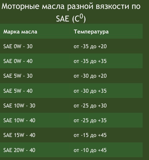

вот еще нашел на профильном форуме: The standard grade for the M119 is the 5W40 & 15W40
Изменено пользователем bope
серьезный список, спасибо)
А что мне эта табличка должна сказать?
я знаю какие цифры что означают и без нее.
Бред это про температуры, у меня в мануале оригинальном написано 0w20 заливать до +40
человек, наверное, не обратил внимания, что я только в теплое время года езжу.
