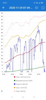

Утро, город, +1+3, автозапуск 4 мин, 7.5км., через час на заправку, туда и обратно, в конце замер.
Screenshot_2020-11-29-09-21-04-94_1c4cade50911c4021d022fd7fc21ca47.thumb.jpg.bcd2d84e7a6444146d72fd8b58e6da8e.jpgScreenshot_2020-11-29-09-21-58-32_1c4cade50911c4021d022fd7fc21ca47.thumb.jpg.1ed880a675109499149b6b87829b0fc9.jpg
Screenshot_2020-11-29-09-23-02-10_1c4cade50911c4021d022fd7fc21ca47.thumb.jpg.466f5c2493692ed132869cae52a9f1a0.jpgScreenshot_2020-11-29-09-24-00-27_1c4cade50911c4021d022fd7fc21ca47.thumb.jpg.8a1476a71eda8c36d87b1cc0f2a2cdc9.jpg

Меня больше интересует, что будет с маслом (~80С) при постоянно не догретом моторе?
по этому поводу есть мнение от "ничего не понимающих исследователей смазки Aralа" (в отличии от местных продвинутых)
о негативных последствиях длительной эксплуатации масла c ограниченной температурой в 100°C, гавное чтобы она ((темрература) не превышала длительное время в поддоне картера 150°C
это ответ на запрос одного из пользователей на возможную установку дополнительного радиатора охл. масла
предупреждение описанно  в рамке Achtung (внимание)

Если честно не до конца понял.
100-130С и кратковременно до 150С на синтетике - нормально, ниже 100С - увеличение вязкости, нагрузки, накапливание топлива, воды и вследствие этого всего более высокий износ двигателя?
Цитата
paha_mch сказал
вы поняли правильно
