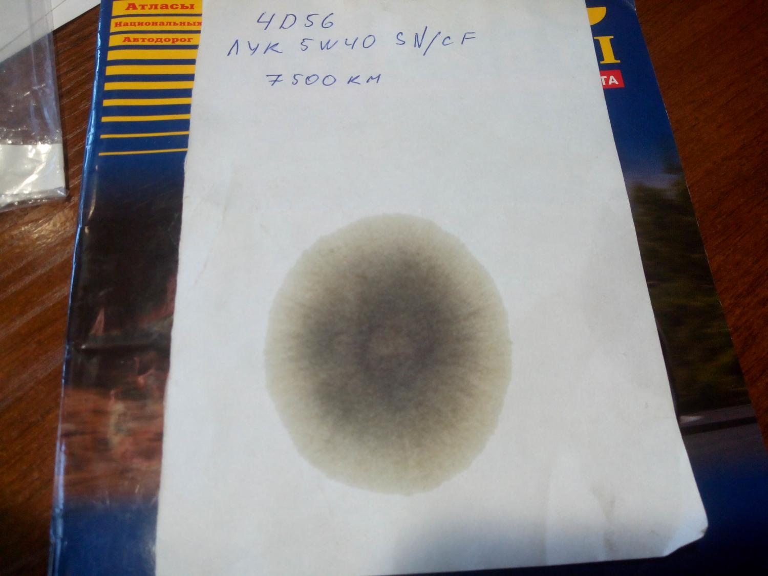

Как и обещал.
Плюс 1000 километров и примерно 50 часов. режим тот же. доливок не было.
Проба взята на горячем моторе, три капли со щупа на обычную принтерную бумагу.
Сушилась 25 часов дома  при 22-23 градусах.
Что теперь могут сказать Уважаемые специалисты.?
Блин,капля конечно растеклась от наклона,но зона чистого масла ещё пока хорошего размера.Едем дальше.

Плюс 1350 километров и примерно 50 часов. режим тот же + 500км трасса. доливок не было.
Сушилась 24 часоа дома  при 22-23 градусах.
Изменено пользователем Бонд
Плюс 1100 километров и примерно 50 часов. режим тот же + 500км трасса. доливка 500 грамм.
Сушилась 48 часов дома  при 22-23 градусах.
общий пробег на масле 7500. думаю ещё тысячу проехать.
Похоже это реальный предел.Пора менять масло.
