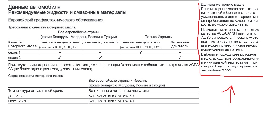

GTC-NLO,информация в табличке лично у меня вызывает улыбку.Возможно по отношению к дизельным двигателям и применимо с их dexos2. Но у dexos1 и А5 вязкость почти одинакова. Замечу у турбодизелей Вольво нагрузки приличные и нормально ходят на 0w-30 A5/B5.

да у меня вообще улыбает вся таблица выбора масла..
И листик это типа если вы не можете приобрести Dexos 2. то можно любое из этого ....
тоже не понятно .. например я простой "студент", смотрю на прилавок и О! вижу 5-30 Api- SM или SN  и все ?этого достаточно?  на все остальные допуски получается пох ?  по дурацки написан сей святой завет
