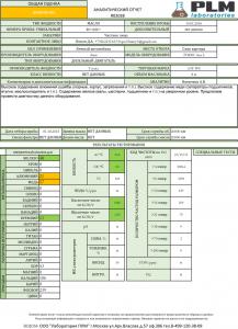

Анализ отработки Toyota WS 00298-ATFWS после 2 лет и 20 тысяч пробега. Напрягает медь и алюминий.
АКПП Aisin TF-80SC generation 2, автомобиль Volvo XC70 2011MY. Пробег - на момент замены 50 тысяч км, 72 тысячи на момент взятия пробы. До этого оригинальное Volvo 31256774/775.
не смущайся нормально это, вот ATF после коробки ASIN которая уже 22 года пашет.

то же как видишь медь, железо...
Вижу. Нормативов Айсина нету для спокойствия.
Медь - втулка масляного насоса. Я бы попробовал мульти ATF, так как присадочные пакеты у них значительно "жирнее", например Ликви LM 1800.

Нет, нет и нет... Часть народу уже нарвалась на пробуксовку ГТФ в нештатном режиме на Мотюле Мульти-АТФ, часть и на Петро-Канаде, при том, что на "оригинале" проблема снова уходила. Почему? Фрикционные свойства? Допускаю. Вязкость - вряд ли. Что? Вопрос в выборе качественного аналога был и был решен. В том числе с Вашей помощью. Просто требовалось удостоверить в этом массы.
LM 1800 льют на фирменных СТО Пежо и Ситроен вместо дорогущей оригинальной жидкости как раз в TF-80SC gen2, а Петра и Мотюл это для АКПП первого поколения, как у меня. Я сейчас катаюсь на смеси TOTAL XLD FE + Motorcraft Premium ATF (3309/T-IV). Но если нравится штатовская T-WS менять её раньше, чем через 40 тыс.км. не стоит.

Позже тоже. Оптимальный диапазон 30-40 тысяч вылезает. Правда Aisin в своих тренингах и материалах другого мнения.

не всякая мульти АТФ может заменить оригинальную, даже если на ней написано что заменяет.
На крайслерах (ATF +4) такая же история.
Оригинальная жижа с противоизноской в половину от среднезольного "моторного пакета".

Меди много от фрикционов. Не от втулки.
