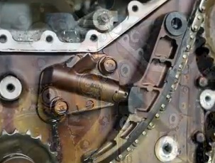

Все очень просто, Я уже писал выше о том, что у меня стоят гидронатяжители на каждую цепь, причем одна из них конструктивно длиннее другой. Каждый из натяжителей натягивает цепи за счет давления масла и при оригинальной густоте масла (5 W-30 ) на малых оборотах до 1500 при резком старте либо подгазовке, отчетливо слышен звон. Это цепь от недостаточной натяжки, внутри движка, создает волну, и этой волной цепляет края кожуха лобовины. С маслом 5W-40 такого звука нет. И давайте не будем обсуждать мои цепи, вопрос был по маслу ! "Шел"- хорошее масло, верю. Но где его купить настоящее,  torcon именно с него начинает перечисления масел, выше в данной теме, а также он ссылается на Пентосил и Петру канаду. Мой выбор, именно между последними Пентиком и Петрой, так как знаю где их купить настоящими. Спасибо за ссылку, почитал, но кроме Шела Я там не встретил ничего подходящего. Напомню- Я на газу теперь стал ездить, и нужно соответствующее масло.
Интересно, там на штоках натяжителей нет, что ли, в выдвинутом положении фиксаторов - типа собачки храповика?
То есть, при глушении шток убирается, а при запуске давлением опять выдвигается, что ли? маловероятно...

Понятно, после 6:10 видно - только шток, и всё - немудрено, что цепь ослабляется после сброса давления масла - если только что-то торчащее вверху натяжителя - это типа обратного клапана, должного удерживать давление в натяжителе? - но и это ненадёжно, всё равно будет "стравливать"...
У Форда-Мазды - так, с фиксатором натяжения (на картинке цепь уже чересчур растянута, шток вылез "дальше некуда")
Что касается того, что это якобы "не по теме" - не согласен, без понимания работы механизма трудно [было] понять - почему менее вязкое масло так влияет...
