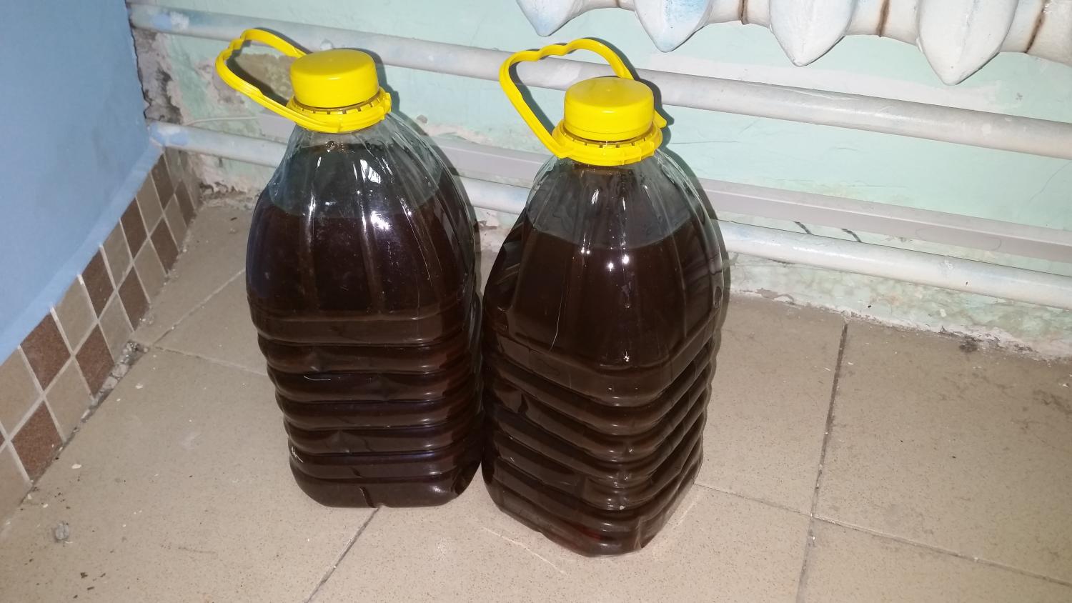

Добрый день! Купил масло ведро. Такси Логан ездит на нём. Планирую 15 тыс км откатать на нём. Фото прилагаются. Тёмное оно с новья :)
п.с. на фото - не отработка. разлил для удобства транспортировки :)

Странноватый цвет... сегодня сравню со своим.
