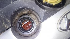

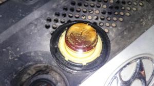

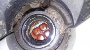

История тачки- мой первый паркетник – сборка Корея брал новым накатал на нем за три года  55 тыс и продал его в Калужскую губернию. Тогда ОД лил Мобил 5w40. Дальнейшая судьба тачки была не известна и вот тут я нашел своего любимца и забрал его обратно!!! Короче с 2008 года машина прошла еще 65 тыс, сейчас пробег 120 тысяч хозяин якобы тоже лил мобил 1 5w40 менял раз в год, но судя по крышки – явные перекаты или масло паленое

9) см.фото вообще не понятно.
Как правильно помыть двигатель и какое масло лить при условии, что авто будет эксплуатироваться редко и на короткие поездки.
Всем привет. Туссан 2008г 2,0л, по допускам вроде положено А3. Если залить eni i-Sint FE 5W-30 ACEA A5/B5-04. C2 API SM/CF ILSAC CF-4, движку хуже не будет.
Shell HX8 5w30
Я лью в этот же мотор лукойл люкс 5-30, с заменой 200-220 моточасов. По пробегу получается около 5 тысяч.
- > http://www.oil-club.ru/promyvki-dvigatelya-stoit-li-promyvat/
с вашим трафиком - Лукойл выбирайте..
Изменено пользователем nik
NesteSityProLL 5-30 с промывкой при замене и сменой через 5000 км, а может вначале и чаще. Капельные пробы на одинаковых пробегах на масле и станет получше: http://www.oil-club.ru/forum/topic/2215-foto-vskrytyh-dvigatelej-kommentarii-vladel/page-33
