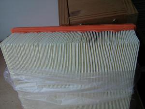

3. Использовать фильтры воздушный и маслянный, не mann а отечественные, как Невский, Сибтек, Синтек.  Воздушный менять чаще, при каждой замене масла. Он дешев, я Сибтек за 120р брал, а Невский за 90р. Меняется самостоятельно, внутри корпуса где фильтр сидит - пыль убирается тряпочкой. В ЕКБ просто море пыли, думаю в Челябинске не меньше.
У воздушного MANN складочек будет 50-60 бумажных. А у Сибтека 70-80.
Ошибочное мнение: у панельных воздуханов ВАЗ гофр 60-70. Чаще всего 62-66 и разница между МАННОМ и отечественными фильтрами не в площади поверхности, а в качестве и характеристиках бумаги Ahlstrom или Hollingsworth&Vose.

Мой мильтр на лето SIBTЭK, 120р.
бумага Hollingsworth&Vose
86 гофр, посчитайте)
Просто пожелание почаще менять, а чтобы не было затратно, вот, отечественный вместо импорта.
