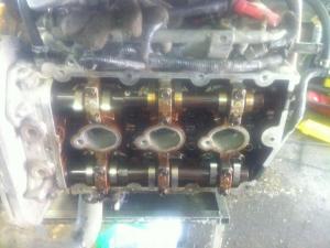

Клапанные крышки после 198 000 км.
левая бошка

P.S. не знаю, что там с износом (лаб. анализов именно по этим маслам и вязкостям очень мало, здесь совсем нету) - но я видел вскрытые моторы (снятые клапанные крышки) пробежавшие на вышеуказанных маслах более 100 т.км (мой мотор) и даже 150 т.км. Очень чистенько все - придраться не к чему. Моторы чувствуют себя хорошо. Фото не сделал, о чем сейчас жалею.
