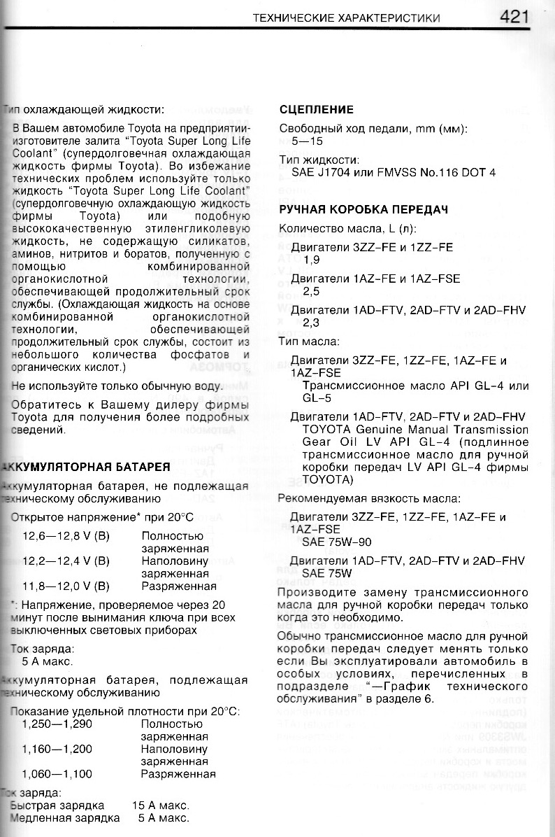

Доброго дня!
Toyota Avensis 2007, руль левый
Двигатель 1,8 л 1ZZ-FE
Зимой до -35С, летом до +35С
Пробег 120 000 км
Рекомендация из букваря: SAE 75W90 , GL-4 или GL-5
Решил поменять масло в МКПП.
Думаю, что это будет первая замена, т. к. в сервисной книге отметок о замене нет(я второй владелец).
Порекомендуйте оптимальное по цене/качеству масло.
Изменено пользователем MDV
Интересные рекомендации... Прямо так и пишут?
Сделай скан.
Сделай скан.
Добрый день!
Да, так и пишут.
Я не специалист в этой области, но меня эта рекомендация то же удивляет.
Думаю залить NGN. У него и GL-4 и GL-5 заявлены, анализ вроде бы неплохой, да и цена привлекательная.
