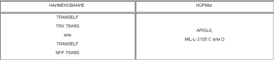

Взял в Renault Espace IV, 2009 г, 2.0Т - Синтетическое трансмиссионное масло Liqui Moly Vollsynthetisches Getriebeoil (GL-5) 75W-90
Коробка передач в блоке с главной передачей, механическая PK6 6/1
Верно ли взял?
Верно ли взял?
Есть большие подозрения, что вы ошиблись. Внимательно посмотрите мануал своего авто. Дело все в том, что очень мало моделей автомобилей, где в КПП в блоке с ГП рекомендуется GL-5. Как правило это GL-4, а то и GL-3.
Спасибо.
Вот действительно нашел.
Нужно GL4 и допуск MIL-L 2105 C/D.
Тот, что я взял GL5 и имеется допуск MIL-L 2105 C/D.
Критично?
Спасибо.
Критично?
Критично для бронзы синхронизаторов.
