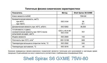

А лучше уж Шелл S6 GXME 75w80 у которого -51 и брукфилд 30000

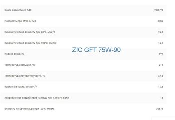

Но ведь у ZIC GFT 75W-90 вязкость по Брукфильду при -40°С 30673 Мпа*с, а у Шелл S6 GXME 75w80 36500 Мпа*с.

На официальном сайте не -52, а -47,5. Зик ваш при 40 градусах будет 74,8 мм2/с, а Эльф 47 мм2/. И ниже по градусам картина той же будет.
Зато эльф при -40 застынет, а Зик при -40 взкость 30000.
Ну на ZIC GFT 75W-90 я катался 50ткм и зимой оно гораздо приятнее Эльфа 75/80. Это личный опыт, я катался на обоих. В это лето при смене пыльника коробки сменил и масло на ZIC GFT 75W-85. Скоро и его опробую в холода.
2024-09-06_20-00-19.thumb.jpg.377e1bbcb3ff77e5aea731cfc88466f1.jpg2024-09-06_19-59-38.thumb.jpg.408be35174f8d5a13186e2a6b915be20.jpg
откуда ваши данные по Шеллу я не знаю, но вот шелловский tds
https://масла.сайт/wp-content/uploads/2019/06/Spirax-S6-GXME-75W-80-TDS-rus.pdf

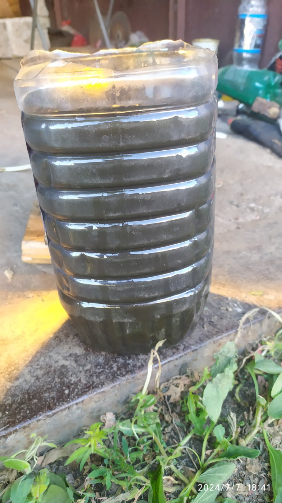

Не угадали. Когда менял пыльник сливал масло в чистую тару, думал залью ещё на 20-30ткм, потом сменю. А вот когда глянул что слилось...
1.thumb.jpg.717cc0b4fdaa3f810012151337c340d1.jpg2.thumb.jpg.738726e515d7306402a3e2cde00cb9ef.jpg
Прошло 52. Решил что тянуть не стоит и отправился в магазин, а там 75/90 осталось только две литровый баклажки, подумал значит не судьба.  Можно было конечно не Зик купить, но что то "прикипел я душой" к Зик :good2:Вот так и купил 75/85.
Хмм...
Такая была пэдээфка у меня...
Spirax S6 GXME 75W-80.pdf
Ну, пёс с ним. Исходное сообщение поправлено, Шелл больше не предлагается.
