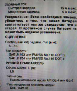

1) Toyota Corolla 2004г левый руль (120 кузов)
2) Двигатель (3ZZ-fe) МКПП.
3) Санкт-Петербург, -25 +25
4) Объём 1,9л, API GL-4 или GL-5, SAE 75W-90.
У меня есть пол канистры Wolf VitalTech 75W-90 GL-5 Подойдёт в эту коробку? Подбор сайта Wolf предлагает как один из вариантов.
@kulay,
Думаю, да.
@kulay, пойти то пойдёт, только нужно ли? в мануале не это: Тойота Genuine Manual Transmission Gear Oil LV API GL4 SAE 75?
@GenaM, @kulay,
Можно сканы или фотографии мануалов. Вы вообще про одну трансмиссию говорите?
@GenaM, Про оригинальное масло ничего не сказано, про LV тоже, только допуски и всё.
@Max89, это ошибка у Fuchs скорее всего в tds, уже обсуждалось
К тому же присутствуют на рынке и GL-5 c отличной оценкой по ASTM D130
На фото тоже ошибка?
Ребята, с Fuchs осторожно...
Они не делают анализы на ASTM d130 и в случае модификации рецептуры не связаны обязанностью защищать медно-латунные детали.
