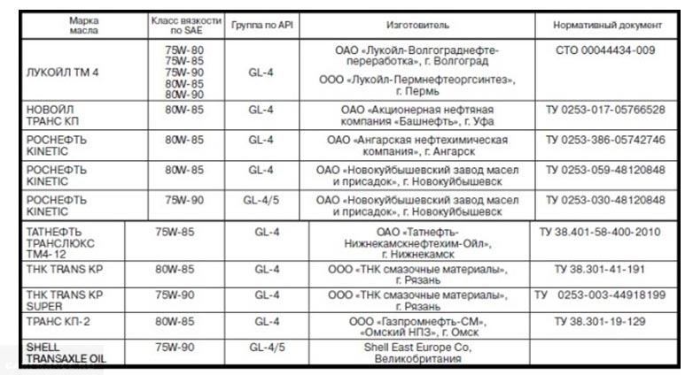

Калина 2007г. в. 8кл. 142тк. В апреле менял пыльники на приводах и решил сменить масло в МКПП. Ну что лить в 10-ти летку, тем более ТАЗ. Лукоил 75W-90.... Коробку после ЗИКА как подменили. Скоростя стали так легко втыкаться.... ну... доволен как удав. Когда заливал заметил уж больно густое. Понимаю что в мороз это маслецо ни к чёрту будет. 30гр бывает не часто, в эти дни я не завожу.
Ну не понравился мне ZIC G-FF 75W-85 из железной банки. Заливал его старый хозяин, сколько оно пробежало я не знаю.
Что залить на зиму?  Буду менять как колёса.... :p У кого есть опыт по старым тазам.

Лукоил 75W-90
хорошее масло. Единственный его минус - оно не для сильных морозов. В коробке моей машинки оно уже 5 лет, до -18 работает без проблем, ниже не представилось случая. По отзывам до -20...-25 работает нормально. А если зимой бывает ниже - нужно что-то более "синтетичнее".
Изменено пользователем TDream
Что залить на зиму?
Не пожалеть денег и залить Shell Spirax S5 ATE 75W-90. И не на зиму а на 5-7 лет (75-100ткм).
Если жаба неприступная - из недорогих можно попробовать ZIC GFT 75W-90 (на 5 лет или 75ткм) По отзывам до -30 работает нормально.

Кстати в табличке в нижней строчке - это старое название
